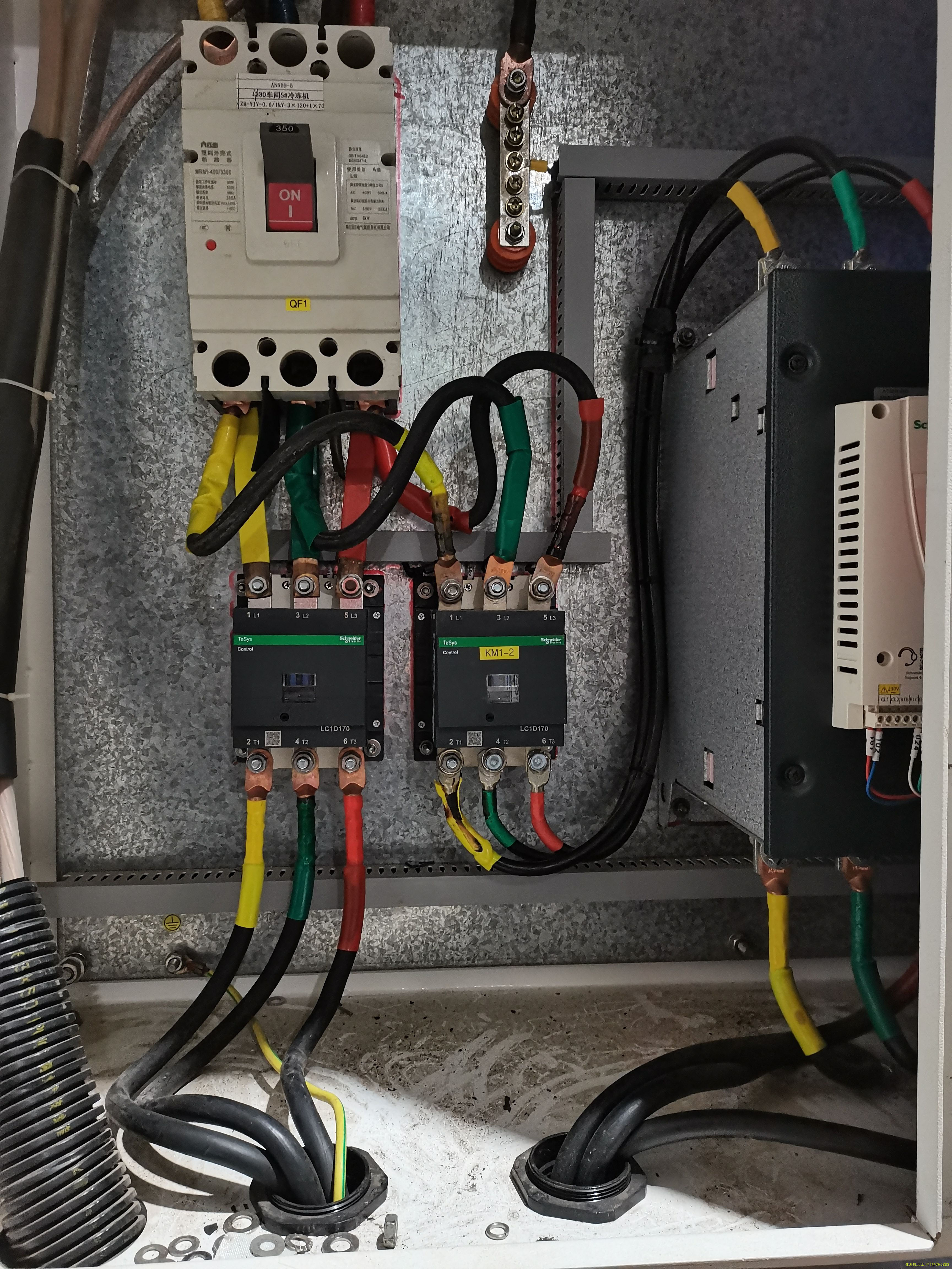

我厂一台冷水机组,图上去该机组控制柜,压缩机138kw,采用软起,接触器使用的是施耐德的170接触器,现在接触器上下线鼻子老是过热发黑,已经换过多次,基本可以排除线鼻子没压好的问题,有什么其他的可能原因
这是啥问题?你的压缩机负载的额定电流不明显超过170A了?
发表于 2023-4-24 15:44:37
小朱zl楼主 VIP会员 VIP会员 | 显示全部楼层       最后访问IP湖北省
这是设置的软启动器,两个接触器的电流均不会超过130A
发表于 2023-4-25 08:06:34
醉卧枫林 发表于 2023-4-23 16:42
有可能是以下几种原因造成的:
1. 接触器额定电流不够大,导致接触器发热过度。建议检查一下接触器的额定 ...
感谢分析,机组的微振动是否会对接触器有影响

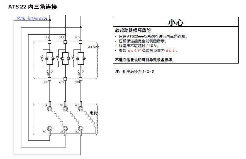

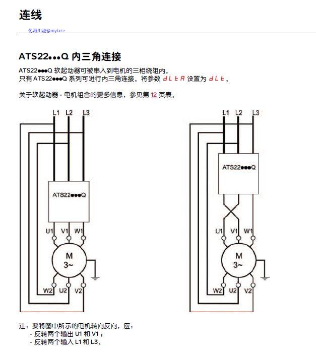

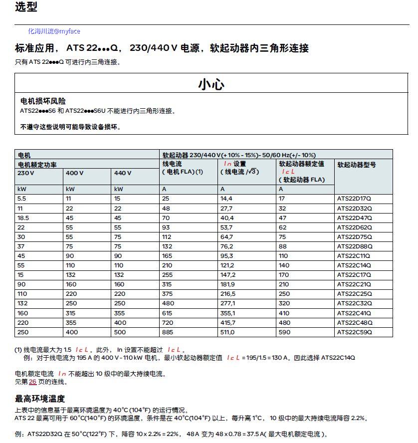

myface 发表于 2023-4-26 14:39
软启动可以降额定电流? 请教下这是什么原理
施耐德软启动器的内三角接法吧,很少见,两个接触器均分电流的
发表于 2023-4-26 15:55:40
我查了下样本,我觉得是你的理解有误了,内三角的接法只是说软启动的额定电流可以降低来选型,并不意味着旁路的断路器可以降容的,因为线电流并没有降低。 [attachimg]3336057[/attachimg][attachimg]3336058[/at  详情 回复 发表于 2023-4-27 14:31

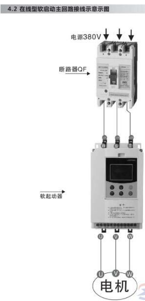

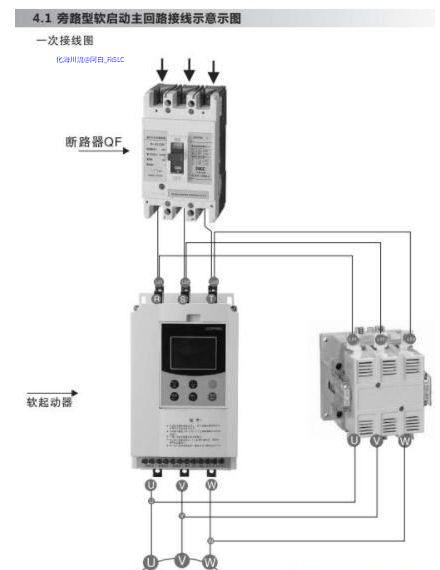

没看懂你现在的接线方式
发表于 2023-4-27 08:49:00
如果你的软启是在线式,那么不需要接触器;如果是旁路式,电机连接片角型,旁路接触器配置一个,要满足额定电流。你现在这种接法无法理解。
发表于 2023-4-27 09:07:21
没搞清楚,再研究下
