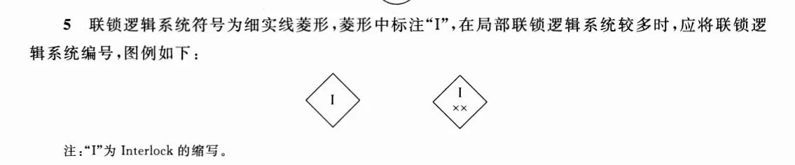

各位大神们,联锁逻辑系统的含义是什么?其在DCS或者SIS系统实物当中处于那个位置?谢谢!

逻辑系统 就是控制参数的一个谁先谁后怎么做的一个软件语言,满足条件后就开始按照预定的动作进行动作。

联锁逻辑符号菱形的四个角各代表什么意思?

逻辑控制是按照布尔代数所服从的规律(与、或、非、单稳、双稳、时间)进行的控制。
逻辑控制系统除了控制逻辑的运算之外,还包括了相应的信息采集、运算结果执行 等等功能。
那个菱形,虽然说是控制逻辑系统,实际上多数情况下仅用来表示由计算机(DCS、SIS、PLC……)进行的逻辑运算,或者独立成套的运算器件(如:成组的继电器、成套的液压控制),而对于数据采集及执行单元,即使有逻辑功能在内也直接用硬件连接的形式来表达(如多个电磁阀搭配)。
所以,PID图中的菱形图标,通常不指向具体设备,需要根据所实现的功能以及设计时对不同功能的任务分派来判断实现改功能的是哪个设备。
