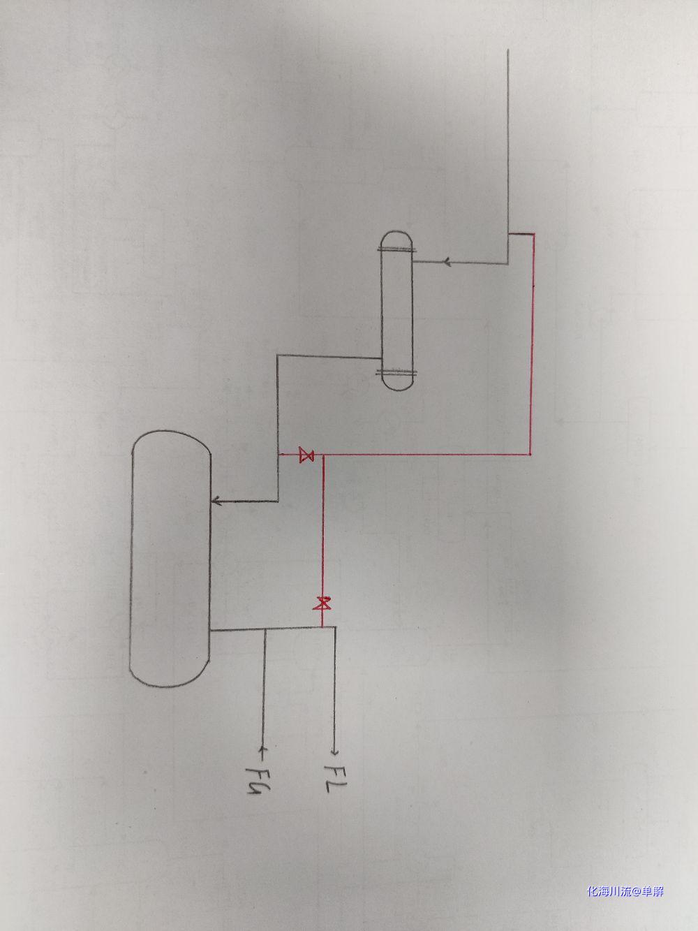

塔顶经冷凝器到回流罐,标红的这条线是什么作用阿

这个塔操作是负压塔,在回流罐处抽真空吗?

第一下看图懵了   再仔细一看,楼主可不可以把图片逆时针转个方向啊
冷凝器前后的这条线是压力平衡线吧  这条线是不是没必要设置阀门?
回流罐顶部和FG之间的管线什么作用?

这个好像是排气,不凝气排回气相,应该不是常开的,偶尔开一下。

均压管,防止形成或气组或虹吸。

感觉像是超越管道

平衡管,让罐顶和换热器压力保持一致,不然可能气堵,冷凝液流下来慢或者流不下来

平衡管一般连到冷凝器气相出口。图示连结方法塔顶气相容易  短路
