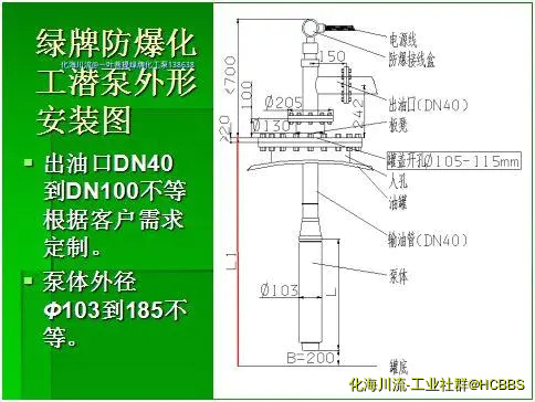

   近几年国内的化工企业、制药企业考虑缩小安全距离、减少占地空间,都在实施改造地下罐储放化工介质,将罐里的介质输送到车间或地面上车间里,传统的输送方式是用负压抽吸的设备,但是这种工艺存在气阻气蚀等问题,降低工作效率,污染环境,遇到比重较轻的介质甚至会出现抽吸不上来的现象.
绿牌“化工潜泵”,以正压推送的方式,可输送近百种化工介质,取得Exds Ⅱ BT4 Ga等级防爆合格证,颠覆了传统的负压抽吸工艺,解决了气阻、气蚀等多项技术难题。符合零区使用标准,满足GB3836.1-2010等*标准。
天津加马电潜泵有限公司生产的绿牌化工潜泵有以下特点 :
1、可输送170多种轻质易燃易爆物料,因其内部真空,外壳采用特殊防爆设计达到设备保护等级(EPL)为Ga级的设备,可在环境0区使用(注意:不仅是防爆标准里的Gb级)。
2、潜泵机泵一体,体积小、移动方便,可节省罐区占地空间,减少用地成本;减少防火距离,安全性较高。
3、正压推送物料,无气阻,定子内外表面快速流动液体为电机散热,电机低温运行,工作中无热量产生;内置温度保护器,在故障中电流超过正常值时自动停机,在易燃、易爆、场所中安全可靠。
4、因其几百毫米短轴所以免维护、节能省电,运行平稳、几乎没有磨损,具有超长使用寿命,,使用成本极低,省心省事,提高了效率。
化工泵的免维护,长寿命,绿牌化工泵做到了。我们去了解他。学习他,使用他。期待更多的新品问世。愿我们的生活更美好。
