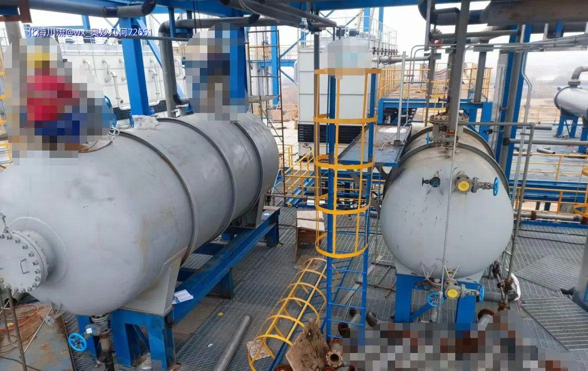

看建造师教材介绍了1、塔器的试验(耐压试验和气密性试验 2、大型储罐的充水试验 3、球罐的耐压试验和泄漏性试验
如图,这种压力容器类的罐需要做什么试验?

对于这种压力容器类的罐,施工单位需要做的试验通常包括以下内容:
1. 耐压试验:检测容器能否承受规定的压力和温度条件,是否存在泄漏、膨胀等安全隐患;
2. 系统漏气试验:测试管路系统的气密性,避免气体泄漏;
3. 热稳定性试验:检测容器在高温条件下的稳定性和耐久性;
4. 规格检查:检查容器的尺寸标准是否符合要求;
5. 电气绝缘强度试验:对容器内部的电气装置进行绝缘强度测试,确保安全可靠。

现场安装单位什么都不需要做。

那个回答是09年的,而16年新的固容规已经开始执行,该回答已经不适应现状了。

按照目前的政策,对于这种整装的压力容器,施工单位需要办理告知但不监检,由于压力容器的试验压力比工艺管道的低,所以一般试压时容器加盲板隔离,气密性实验和相应工艺管道一并做即可,对安装而言,更详细的请细读TSG21-2016  《固定式压力容器安全技术监察规程中安装章节。
