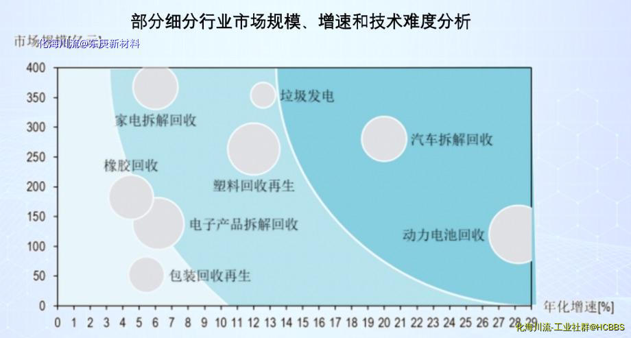

再生资源产业是循环经济的重要体现之一,行业未来潜力巨大。再生资源行业市场稳步增长,2018年整体市场规模达2989亿元, 2011至2018年年复合增长率约为12%。在细分市场,塑料回收再生细分领域的增速维持在6%-12%左右,市场规模大,但存在较高的技术难度,需要与拥有核心技术的供应商合作才能抓住此项市场先机。
