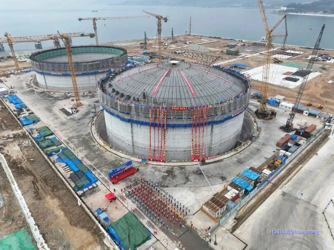

2月18日,由中国寰球工程有限公司EPC总承包的国家管网集团深圳液化天然气应急调峰站项目T-2201储罐成功升顶,这也是国内首座下沉式LNG储罐升顶,标志着深圳LNG项目储罐的外罐主体结构基本完成。
深圳液化天然气应急调峰站项目是广东省、深圳市重大能源建设项目,是全国天然气“一张网”和“南气北送”互联互通工程的重要组成部分,被列入国家“十三五”“十四五”能源发展规划。项目一期建设规模为300×104t/a,二期扩建至600万吨/年,项目占地面积25.44公顷。为满足项目与周边景观、自然环境的和谐,储罐首次采用深基坑下沉式建造方案,一期建设两座20万立方米下沉式LNG储罐,单个储罐基坑直径100米,深度25.6米,是目前国内外同等规模LNG项目用地面积最小的接收站。
LNG储罐气顶升是储罐安装施工中难度最大、工艺最复杂、风险最高的工程重要节点之一,是以压缩空气为动力,克服拱顶自重和四周摩檫力,将拱顶提升到罐壁顶部设计高度后,与承压环焊接固定,为后续外罐罐顶混凝土施工提供支撑。本次气顶升的T-2201罐有效容积为20万立方米,储罐拱顶总重约884吨,首次采用地面安装鼓风机向20.5米深的基坑底部的大门洞开孔送风工艺,拱顶提升高度达40.15米。此次气升顶作业采用了公司自主编制的国家一级工法《大型LNG低温储罐安装施工工法》,把储罐钢制拱顶、铝吊顶、罐顶接管及吊车梁等在基坑底预制、组装后整体提升,最大程度减少了高空作业,降低安全风险、提高了工作效率。
