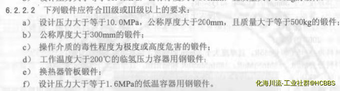

小弟压力容器小白一枚,从事压力容器设计时间较短,之前有一标准截图,本人经验较少,想请问各位老师该截图取自哪个标准,敬请赐教,深表感谢

估计是绿本的压力容器培训教程,有些过时。请参考HG/T20581-2020中规定。
太谢谢您了 就是之前干换热器师傅给发的这个截图 然后找了很多标准也没找到这个截图的具体位置,想看看新标准中还有没有这些要求
