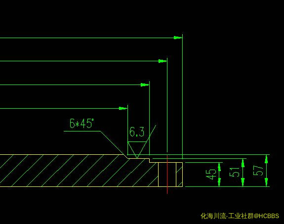

请教一下,如下图所示,用sw6计算法兰盖的时候是按57mm还是按51mm输入?
  PS:51mm那里是密封面位置。

57

我以前也是按57mm输入的,最近仔细看了一下NB47023 里面的凸面法兰厚度,发现它标注的只到45mm位置。

1,法兰盖厚度;2,法兰盖法兰厚度是2个尺寸!

谢谢,我找到出处了,在GB150,139页螺栓连接平盖图中有标注。
