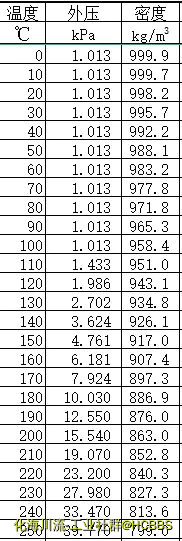

我看装置操作流程时,看到从中压凝结水罐出来的凝结水,在3.5Mpa和250度的温度下经过凝结水抽出,很疑惑200多度的凝结水在泵入口不气化吗?泵不抽空吗?
