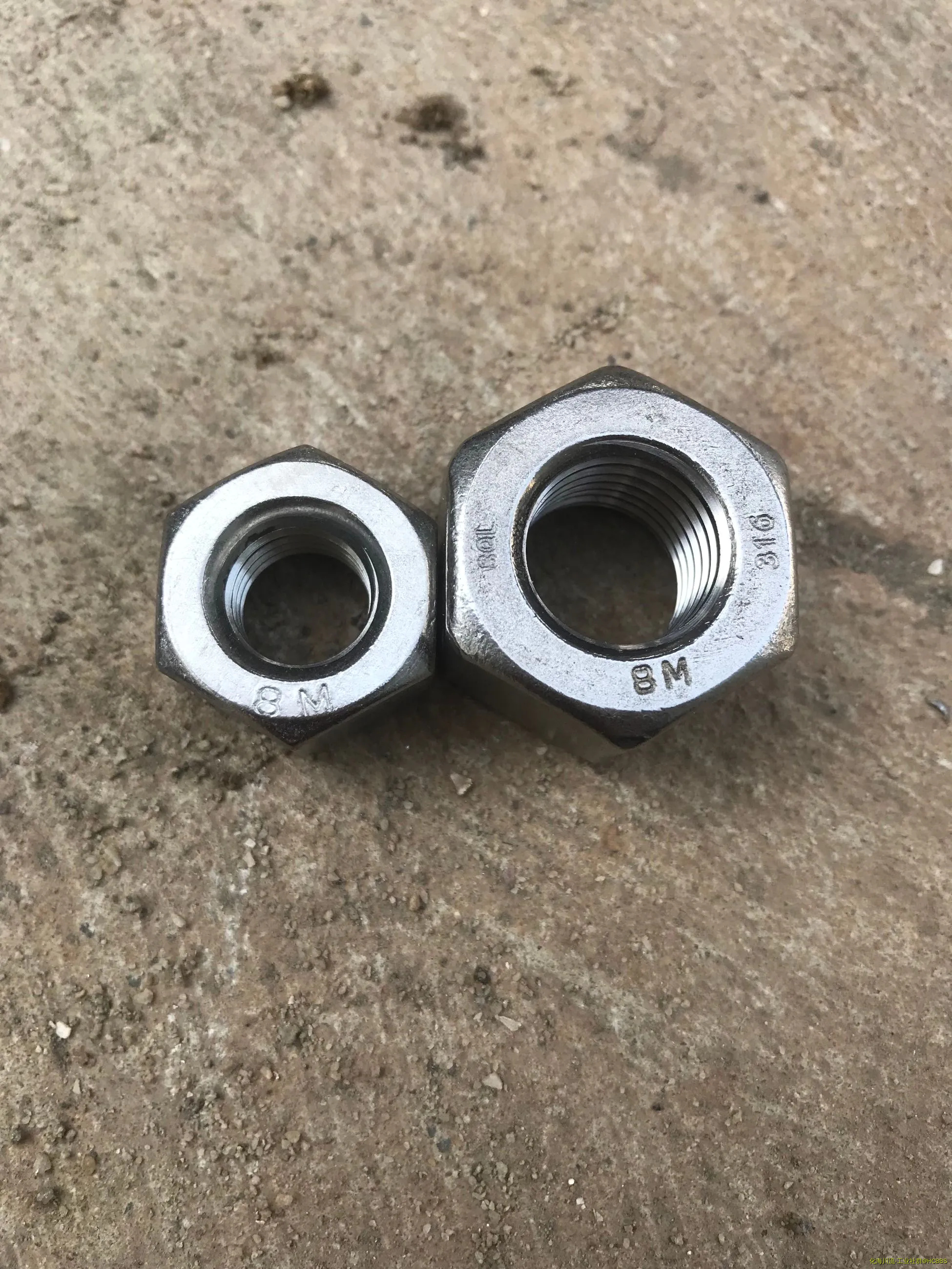

今天在现场,无意看到两个螺母钢印都标有M8,百度了一下,说啥的都有,还是请专业老师来解答。

谢谢热情回复,这两个都是主螺母,有人说是螺距

8M,是螺母的强度等级,左右两个螺母是一样的。(不是M8)

美标螺帽的强度等级符号。详细内容可以查一下ASME标准。

不是M8,是8M。

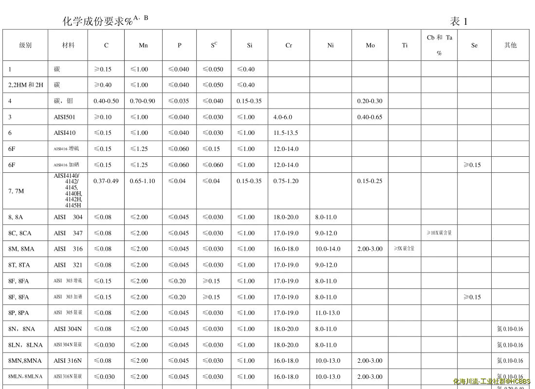

ASTM A194 8M材质对应为316,
ASTM A194 8 材质对应304.  2个机械强度、化学成份可以查标准ASTM A194。

材料牌号 S31600

ASTM A194-2022用于高压或高温用螺栓的碳钢和合金钢螺母的标准规范 中文版.pdf

秋枫_FyziHVIP会员 VIP会员 | 显示全部楼层       最后访问IP甘肃省
_20230302132648.webp 8M对应的级别。
