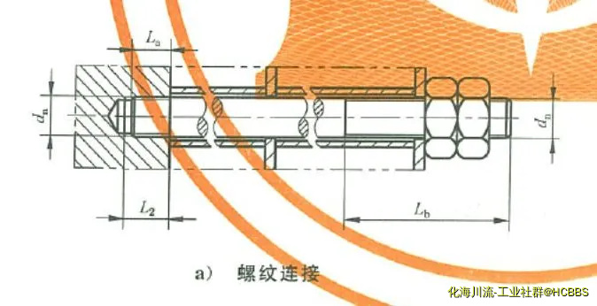

换热器拉杆上的螺母,其标准选用GB/T41(5级,公差7H)还是GB/T6170(6级,公差6H)。

用GB/T6170的
发表于 2023-2-21 10:21:57
攻城狮_peyWDVIP会员 永久VIP | 显示全部楼层       最后访问IP山东省
选用NB∕T 47027-2012 压力容器法兰用紧固件,压力容器法兰螺母比普通的GB6175/6170的外六角大一号,如果你的换热器介质有特殊要求,尽量不要用常规的螺母
发表于 2023-2-22 09:39:08
GB/T41和GB/T6170都是可以的,如果拉杆是碳钢的,5级的螺母足够了。如果拉杆是不锈钢的,那就选相同材质的螺母即可。不必过于纠结螺母强度。
发表于 2023-2-23 09:22:35
gn_1984VIP会员 VIP会员 | 显示全部楼层       最后访问IP四川省
两种标准都可以
