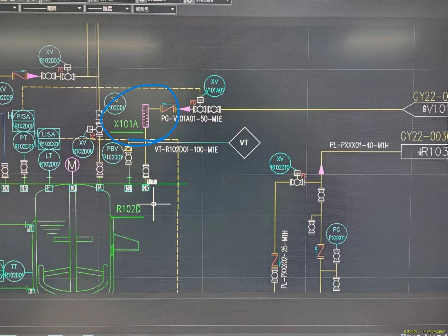

各位大佬,图中X101A是个什么东西,我感觉像气液分离的但是好像缺管线

管道混合器?

周漪雯VIP会员 VIP会员 化海川流M | 显示全部楼层       最后访问IP江苏省
消声器?

最好查看图纸符号说明,供参考。

看开头的字母应该是个卸料装置。

感觉像消音器

消音器吧

应该是让流量保持稳定的一个管道器件。

……瞎猜一下,是不是过滤器之类的

设备代号吧,自己查一下X表示什么设备吧

看这套图纸的首页图,立面有相关设备的作用说明

PG代表工艺气体,50代表DN50的管道,看图像管道混合器,但没看到第二种介质的管道

混合冷凝器?

有点像静态混合器

静态混合器是两个入口,一个出口,现在来看是一个进口,一个出口,楼主最好的办法是看这套图纸的首页图或者对应的设备表

这根管线是通往聚合釜的,阀门和压力有连锁,感觉应该是加助剂的,肯定不是视镜,旁边管线SG 应该是视镜,这应该是个稳定压力或者除沫的小型设备,请赶紧查流程图图例,或者看操作手册,来给大家揭秘。

应该就是个混合器吧,感觉揭晓答案,这个图不是偷拍的吧
