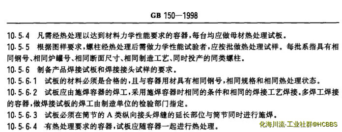

有的塔器或者压力容器筒体厚度不同,标准或者设计要求带焊接试件,应该如何确定试件的数量。

厚度覆盖是什么意思?这是压力容器的产品焊接试件,不是焊接工艺评定。

首先要理解焊接试板的意思;
焊接试板是验证按这种制造工艺能否满足产品机械性能的标块。
注意,是验证制造工艺。
所以标准才说,同工艺的要求带一块试板,不同工艺不能覆盖。
不同厚度,如果相差很大,导致焊接坡口,焊接参数,热处理参数发生变化,就不是同工艺。
发表于 2023-2-9 08:42:25
wswwsw3869VIP会员 VIP会员 | 显示全部楼层       最后访问IP上海市
GB 150-1998和GB 150-2011对焊接试板的要求对比。
