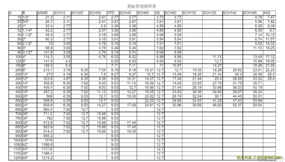

单线图内弯头描述90 Degree Elbow Long Radius (R=1.5D), 20 GB/T9948,150SMLS, BW, GB/T 12459(I) GB/T 13401, S-80,请问各位弯头壁厚S80表示得壁厚是多少mm。另是否有对照表供参考。

10.97
GB/T12459-2005最后一页。

S80是简写,应记做Sch80,代表一类壁厚等级,而不是某种厚度。详见3楼描述
很多东西要自己去主动学习,你看管件描述里都有明确的标准号,GB12459等等,你可以先把这几个标准都看一遍,有个概念,还看不懂的再来问。这样能掌握更快。如果没有自学过程,直接就问,即使得到答案,也只是知其然,不知其所以然。

ANSI B36.10或ANSI B36.19.GB/T12459-2009版后也有。有点标准也有弯头的计算公式。
你自己看看下, 管道规格和 壁厚等级对照表,可以查看对应的 壁厚。。。

你发的描述里没有规格,需要查到规格然后根据标准去查
