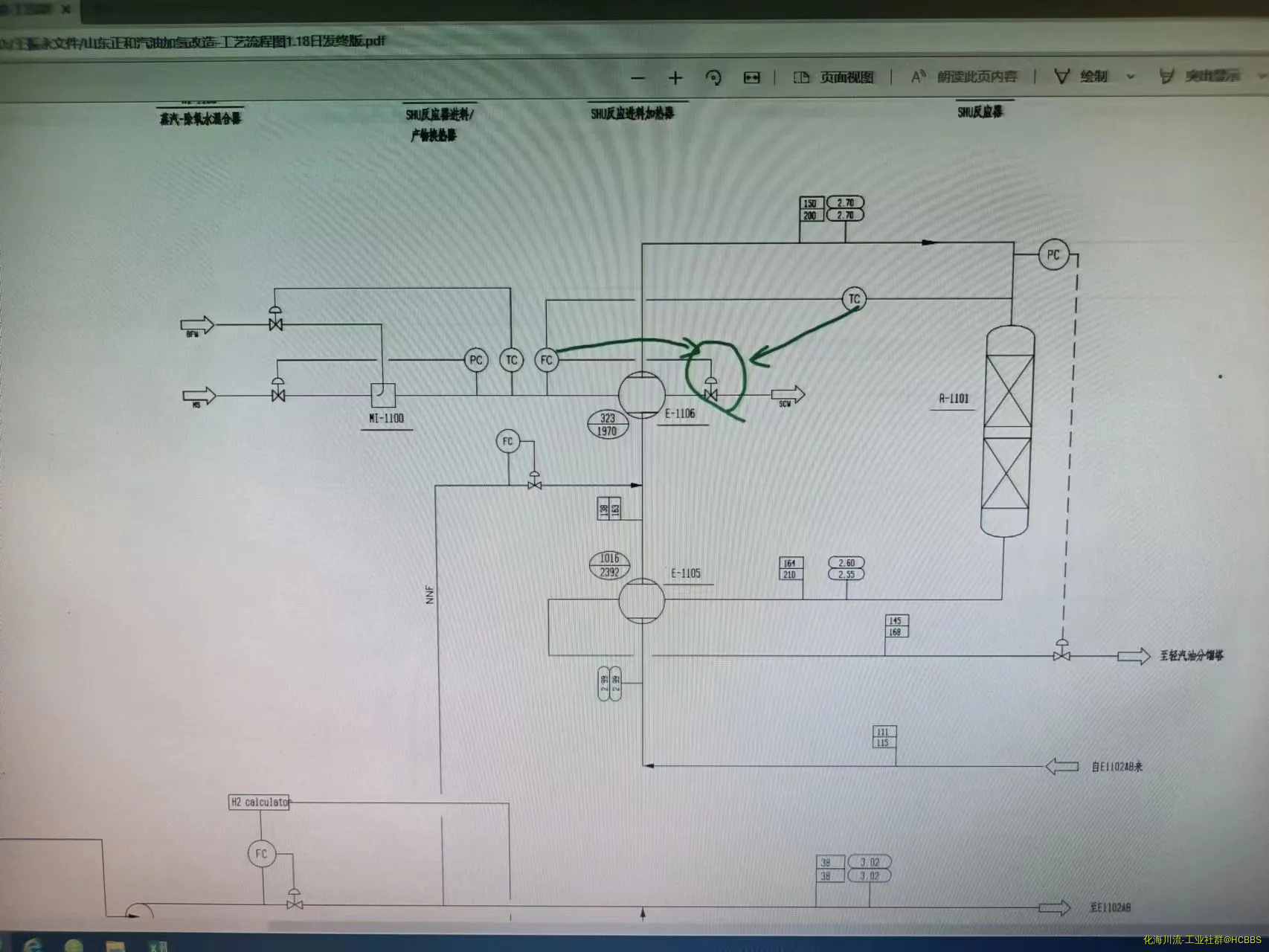

大家给看看汽油加氢工艺流程图,图中我标的调节阀,我看这个调节阀与我标的FC相连接,同时又和我标的TC连接,请问这个调节阀的作用是什么?是控制R1101的进口温度?还是控制E1106?不太明白,请大家说说,谢谢

这是一个温度_流量串级控制系统。
用E-1106流量控制R-1106入口温度。
TC是温度控制器,其输出调整FC的流量给定数值。FC是流量控制器,用来稳定E-1106的SCW流量。
当温度没有变化时,FC克服扰动稳定SCW流量;当温度受扰变化时,调整FC给定,提升/降低SCW流量。

这个不矛盾,3楼说的很对,这是串级调节系统,通过调节进入换热器E-1106的中压蒸汽流量来控制进入R-1106的入口物料温度,中压蒸汽与R-1106的进口物料在E-1106内进行换热,蒸汽流量大,则R-1106的入口温度就高,蒸汽流量小,则R-1106的入口温度就低。
