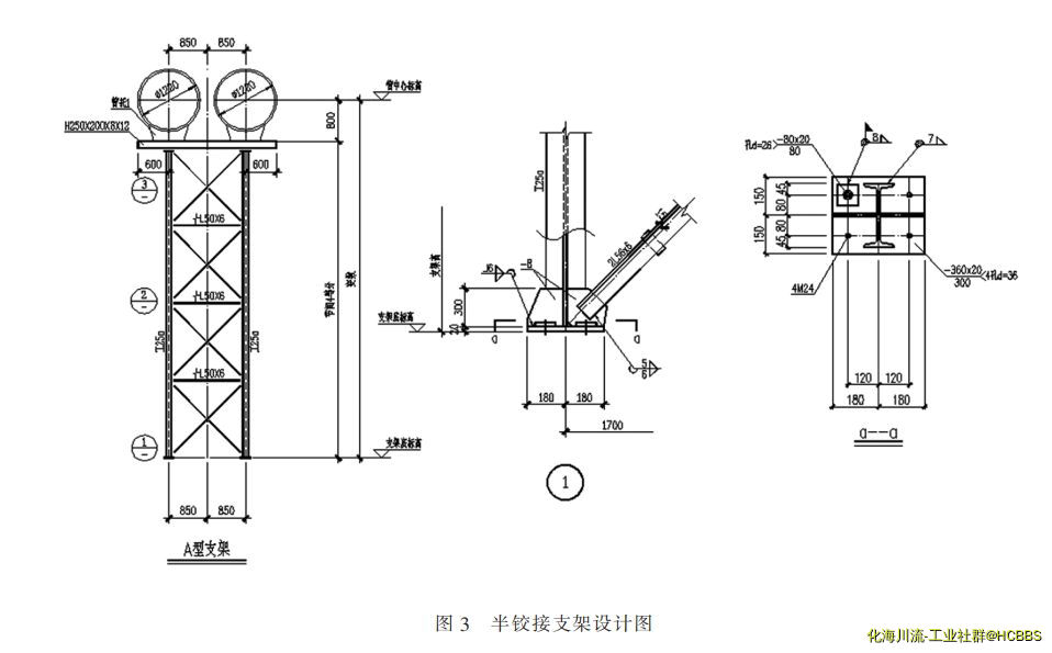

[求助] 新手求助,管道半铰支架怎么定义及设置的?
