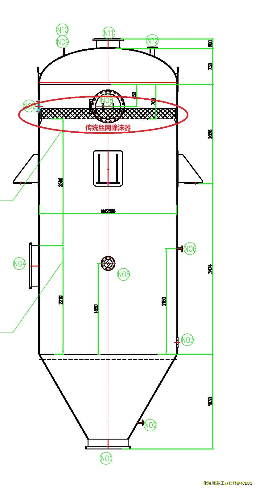

        下图是某企业丙酸钙中和液蒸发器示意图:
发表于 2023-1-11 20:55:12
        该蒸发器采用传统简易丝网除沫器,不仅容易被丙酸钙结晶体附着堵塞,而且操作弹性低,分离效率稳定性差,从而导致大量丙酸钙随蒸汽逃逸进入蒸发器气相出口管线并沉降聚积造成管线堵塞、输排气不畅,进而使原本负压蒸发运行的蒸发器变成正压工况而**阻碍生产装置连续稳定运行,生产负荷波动性大。

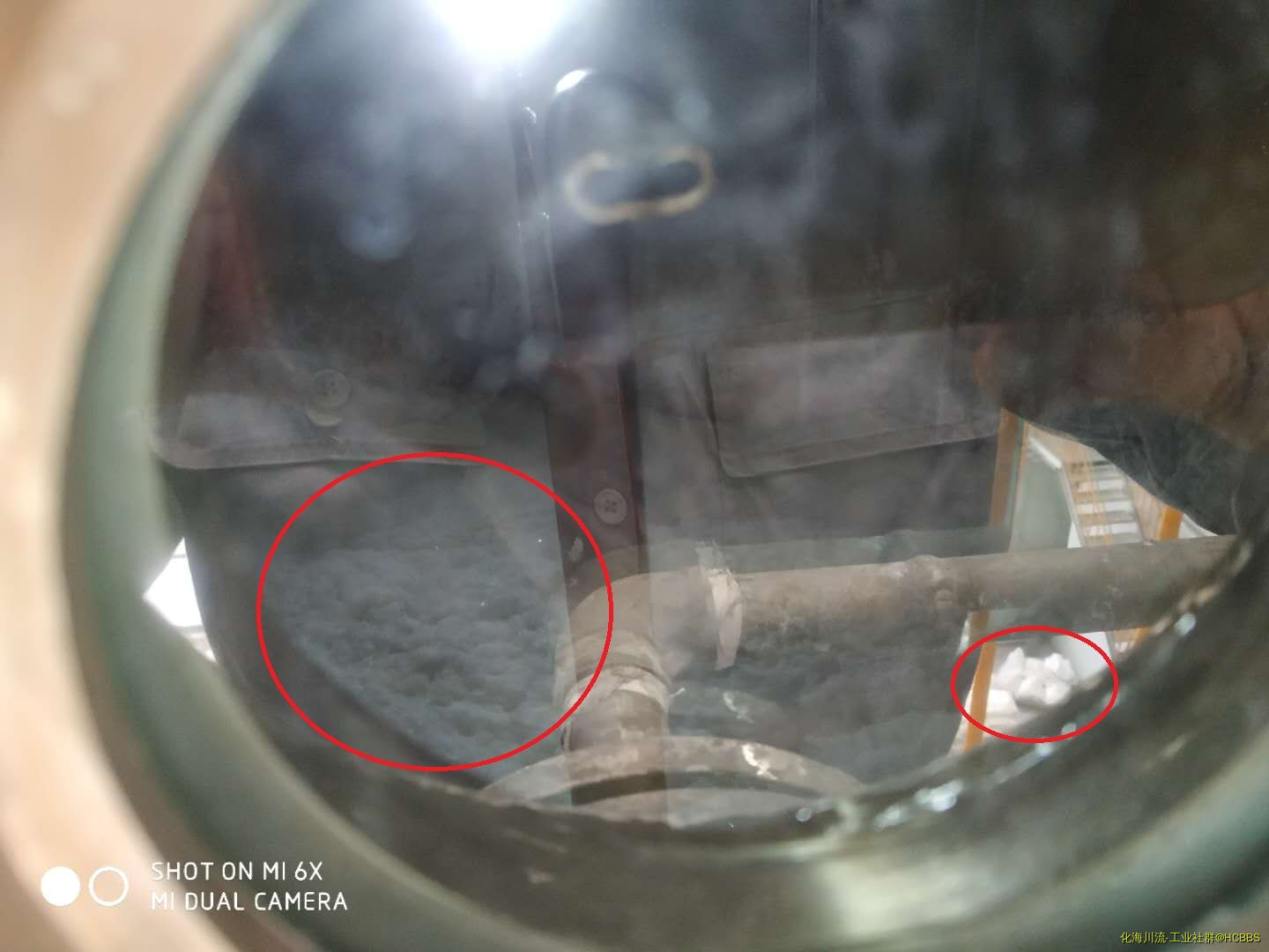

         下图片是业主提供的蒸发器二次蒸汽出口管线被丙酸钙堵塞而停车清堵时所拍摄的现场照片。

       近年来,多数采用多效蒸发器的企业为了达到能效管理目标,对蒸发器二次蒸汽进行压缩回用作为下一效蒸发器加热源,大幅度提高热能使用效率。
       蒸汽压缩机(热泵)对入口二次蒸汽带液量带盐量要求严格,因此,对于产自蒸发器的二次蒸汽进入蒸汽压缩机(热泵)前必须通过高效汽液固分离器进行稳定高效净化以脱除二次蒸汽残留液量和盐垢。否则,携带含盐垢母液的二次蒸汽进入到压缩机(热泵)压缩缸,会在压缩机内部转动件、静止件上析出结晶附着长大,对设备内件造成腐蚀甚至折损转动件。

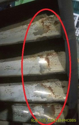

       下图是某企业蒸发器二次蒸汽离心压缩机检修时发现叶轮叶片出现明显腐蚀的照片。
发表于 2023-1-12 09:45:39
       进入蒸汽压缩机(热泵)的盐垢结晶体在高速转动件上不断积聚长大,不仅使内件腐蚀加剧恶化,而且,不断长大增加的晶体集聚体会严重影响高速转动件动平衡,导致高速转动件拉裂甚至折断的安全运行风险隐患。

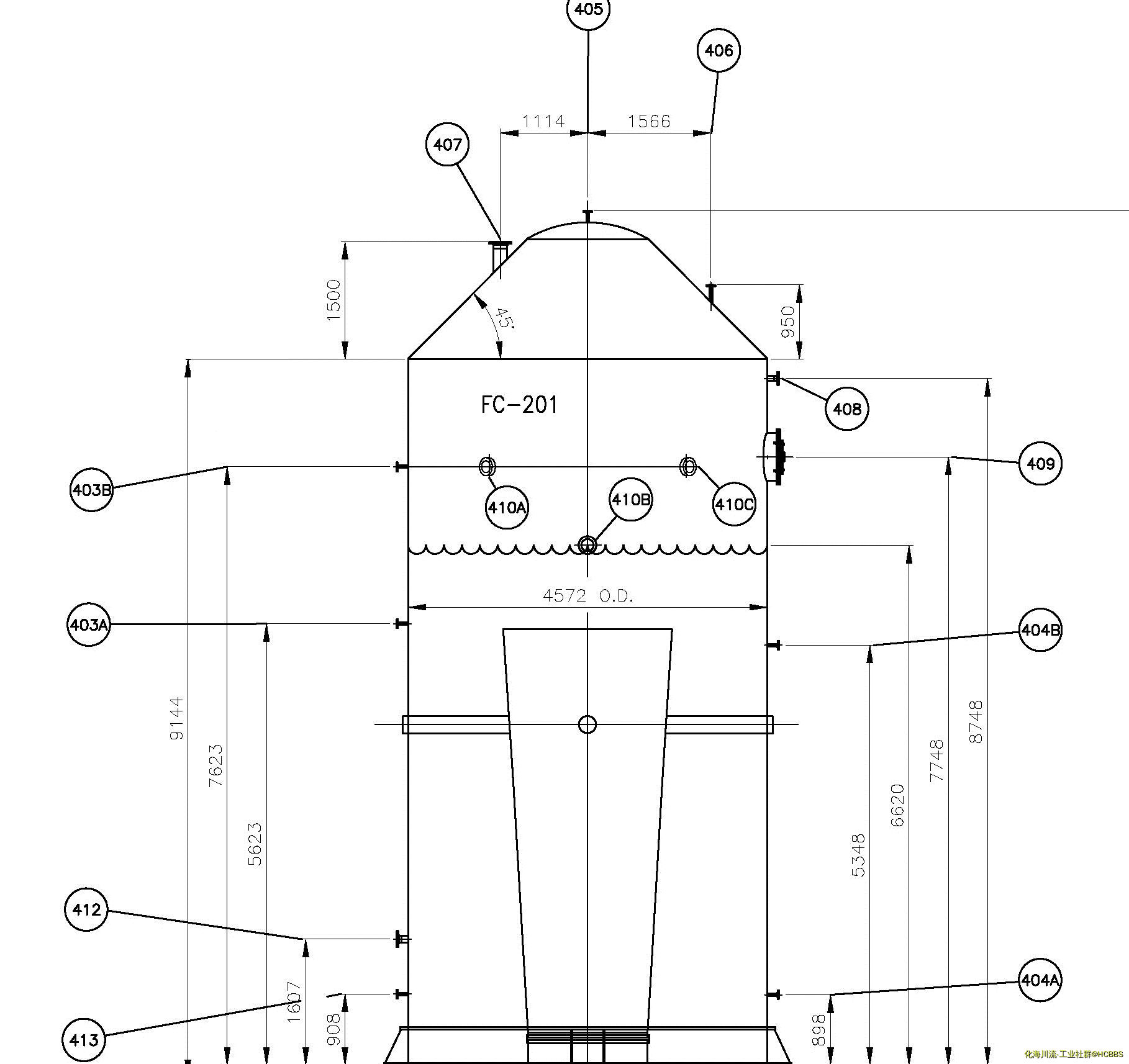

        在以往纯碱项目母液浓缩蒸发,也采用多效蒸发器,其二次蒸汽量大,携带的热能多,往往需要把二次蒸汽加压回用于下一级蒸发器作为热媒使用。下图是某企业纯碱装置浓缩蒸发器壳体顶部示意图摘录:

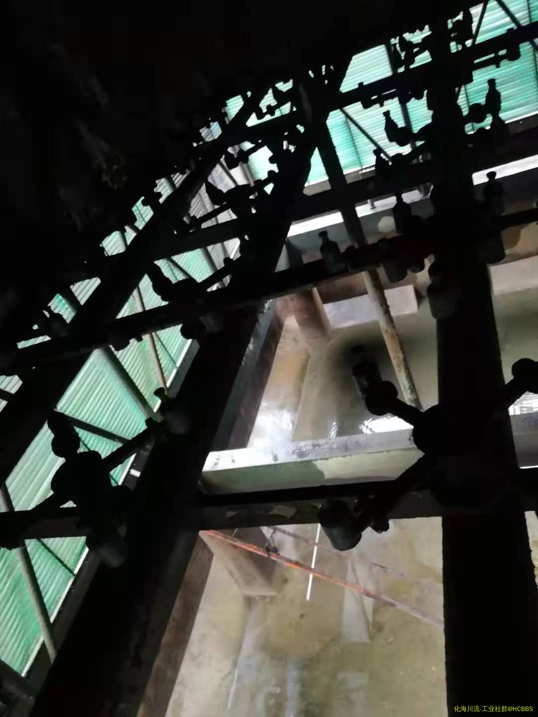

        二次蒸汽携带大量泡沫裹挟盐垢到达除沫器并穿过旋流板到达蒸发器顶部分离头,为了减少二次蒸汽携带含盐液滴液沫和泡沫,传统蒸发器上部往往布设数量众多的洗涤喷头进行高密度喷淋洗涤。请见下图某蒸发器内设置的喷淋系统:
发表于 2023-1-13 19:03:25

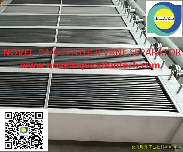

        由于传统蒸发器采用传统简易旋流板除沫器,其本身气液固分离效率不稳定,加之众多洗涤水喷淋注入二次蒸汽加重分离负荷,导致旋流板除沫器排放二次蒸汽带液量过高对下游输汽管线造成大量积液并影响蒸汽正常输送,影响蒸发器正常生产运行。不少传统纯碱装置业主纷纷采用我方专利技术羽叶分离器对其传统除沫器进行技术升级改造。下图即为某企业纯碱装置多效蒸发器二次蒸汽净化专用羽叶分离器图片:
