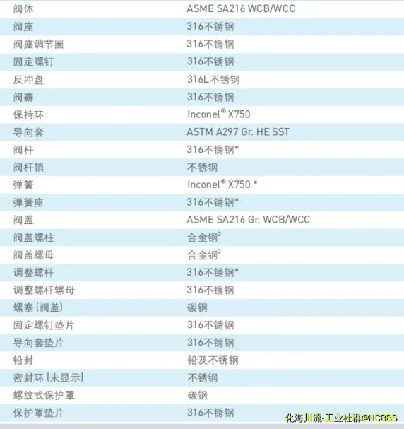

[求助] 安全阀阀罩垫片、阀体垫片、导向盘垫片、波纹管垫片、、阀座垫片。这些垫片有固定的尺寸吗?提报备件的话怎么提。
