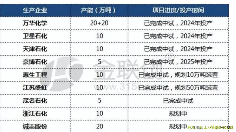

近日,茂名石化5万吨/年POE工业试验装置项目进行环境影响报告书征求意见稿公示。以下是项目具体内容。项目名称:茂名分公司 5 万吨/年聚烯烃弹性体(POE)工业试验装置项目建设单位:中国石油化工股份有限公司茂名分公司建设地点:茂名分公司化工厂区预留地内建设性质:新建建设周期:计划开工时间 2023 年 3 月,预计建成时间为 2025 年 3 月,建设周期 36 个月项目投资:总投资 99769 万元,其中环保投资 183 万元,约占总投资的 0.18%。占地面积:项目占地属于茂名分公司化工厂区预留地内,占地面积 29274m2(其中:装置界区占地面积为 25920m2,中间罐界区占面积为 3354m2),建筑面积为 7469m2。营运定员:本项目充分依托茂名分公司化工厂区管理体制和人力资源,仅新增定员 52 人。建设内容:本项目拟建设 1 套 5 万吨/年聚烯烃弹性体(POE)工业试验装置和中间球罐区,位于茂名分公司化工厂区预留地内,无新增用地。本试验装置是国内最新研发的技术,本项目实施后,在工程方面,主要是为了验证 POE 工业化大规模生产工艺的可行性及可靠性,在各工艺节点上收集工艺参数,为今后工业化装置的设计提供数据支撑。在产品生产方面,试验装置将承担茂名不同牌号 POE 产品大规模生产的试验工作。本试验装置是国内新研发的新技术,试验过程产生品质未能达到本次试验产品质量要求的试验品,主要成分分别为乙烯-辛烯、乙烯-丁烯的弹性体,均无需进一步加工即可作为增韧剂、发泡材料使用,建设单位将这部分产品作为副产品外售给下游可利用的单位。项目特点:茂名现有的乙烯装置和 5 万吨/年线性α烯烃(LAO)装置,可以生产本项 目所需的各种原料,从而有效地降低了试验成本;同时,茂名化工厂的依托条件完备,项目所需的各类公用工程和环保设施均可依托现有设施提供。早在2022年9月22日,茂名石化1000吨/年POE中试装置一次开车成功,该装置采用中国石化自主开发的烯烃溶液聚合技术。标志着中国石化成为我国首家具备相关成套自主知识产权的技术专利商,填补了国内空白,并为中国石化在建5万吨/年POE工业化装置顺利投产奠定坚实基础。POE规划产能160万吨近年来,在**政策的大力支持下,我国已加快POE产品自主研发进程,部分企业已经攻克了POE的生产技术,并逐步推进工业化的量产。其中万华化学、卫星石化、天津石化、京博石化进展最快,预计2025年之前投产,投除此之外,惠生工程、茂名石化、江苏盛虹、浙江石化、诚志股份都提出规划POE或已处于中试阶段,POE的国产化进程有望加快。据金联创不完全统计,国内拟在建POE产能达到160万吨/年。中国POE拟在建装置统计 image.webp
