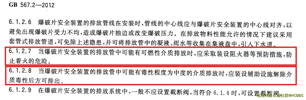

2楼说的对,设计院说的长管道影响泄放也有道理,专家说的不能排放大气可能是因为是有毒或可燃介质,否则不知道其依据何在。
如果是有毒介质,不可直接排放到大气,需要用管道收集处理后,解除毒性方可排向大气。
如果是可燃介质,也不可直接排放到大气,需要在排放管上设置阻火器,以防回火。
详见GB567.2-2012《爆破片安全装置 第二部分:应用、选择与安装》6.1.2.7和6.1.2.8条(见下图)
如果是无毒不可燃的介质,可以通过泄放管排向大气,但是需注意以下几点:
1. 泄放管道的横截面应大于爆破片的泄放面积;
2. 安装在室外的泄放管应有防雨、防风措施;
3. 泄放管如果不是直管的话,应通过大半径弯头从爆破片装置接出;
4. 泄放管的适当部位应开设排泄口;
5. 泄放管的中心线应与爆破片的中心线对齐;
6. 泄放管上一般不应设置截断阀,部分情况除外;
详见GB567.2-2012《爆破片安全装置 第二部分:应用、选择与安装》6.1.2(见下图)
7. 泄放管应尽可能设计成垂直方向。
详见GB150.1-2011 附录B《压力容器-超压泄放装置》B10.1(见下图)

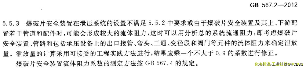

关于设计院说的长管道影响泄放,是正确的。
因为对于爆破片泄放量的计算,都是基于GB567.2-2012《爆破片安全装置 第二部分:应用、选择与安装》附录C 爆破片泄放量计算,或者API520-2020 第一部分 《Sizing, Selection, and Installation of Pressure-relieving Devices PART 1 Sizing and Selection》5.12条,两个标准都说明了其计算结果只适用于爆破片泄放管道长度不超过5倍管径的情况。
详见GB567.2-2012《爆破片安全装置 第二部分:应用、选择与安装》5.5.2和API520-2020 第一部分5.12.1.1(见下图)
因此如果是长于5倍管径的长管道,泄放量会因为长管道的较大流体阻力而受到影响,需要考虑实际设备各元件的流体阻力而综合计算。
