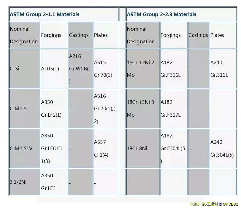

依据ASME B16.5, 钢法兰有7个压力等级:Class150 - 300 - 400 - 600 - 900 - 1500 - 2500
法兰的压力等级很明确,Class300的法兰能承受比Class150更大的压力,因为Class300的法兰需要由更多的材料来制造,从而可以抵挡更大的压力。但是,法兰的受压能力受多种因素的影响。法兰的压力等级用磅来表示,一个压力等级有不同的表示方法。比如:150Lb 、 150Lbs、150# 和Class150 的意思是一样的。
压力等级举例
温度不同,法兰的承压能力也不同。温度上升,法兰的承压能力随之下降。举例来说,Class150的法兰在常温下承压能力为270PSIG,在400℉的承压能力为180 PSIG,在600℉的承压能力为150 PSIG,在800℉的承压能力为75 PSIG。
换句话说,当压力下降时,允许温度上升,反之亦然。由于法兰可由不同的材料制造,比如不锈钢、铸铁、球墨铸铁,碳钢等等,每一种材料都有不同的压力等级。
下图是一个NPS12的法兰示例,大家可以看到,法兰内孔和突面的直径都是相同的。但是,法兰的外径、螺栓孔中心圆直径、螺栓孔直径随着压力等级的增大而变大。
螺栓孔的数量和直径分别是:
CL 150 - 12 x 25.4     CL 300 - 16 x 28.6     CL 400 - 16 x 34.9     CL 600 - 20 x 34.9     CL 900 - 20 x 38.1     CL 1500 - 16 x 54     CL 2500 - 12 x 73
压力温度额定值-举例
压力-温度额定值是指材料和等级在额定温度(摄氏度)下的最高允许工作表压(压力单位为Bar)。对于中间温度,允许采用直线性插入法确定。但是法兰级别之间不允许插入。
如果法兰接头的螺栓和垫片符合相关限定条件,而且法兰接头的找正和装配符合优良规程,则这样的法兰接头可适用于压力-温度的额定值。如将后者用于不符合这些限定条件的法兰接头,则由用户负责。
相应于额定压力的额定温度是指法兰和法兰管件的承压容器的壳体温度。一般情况下,这个温度与储存流体的温度相同。不按储存流体温度来选用压力额定值的责任由用户自负。当温度在-29℃(-20℉)以下时,额定值应不大于-29℃(-20℉)时的额定值。
作为举例,以下是按照ASTM划分的两组材料和他们按照ASME B16.5的压力-温度额定值。
2. 不得用于455℃以上。
3. 不得用于370℃以上。
4. 不得用于260℃以上。
5.不得用于425℃以上。
