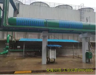

1.2安装效果图
2019年4月1号在三期砂酸循环水系统DN1200mm的主管道上安装了两台QYCT-192512扫频电子除垢设备,以确保在不添加任何药剂的情况下,整个循环水系统不结新垢,逐渐去除老垢,并杀菌灭藻,除锈缓腐蚀。该设备在当年4月9日投入运行。

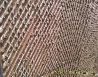

二、安装除垢设备前后,板换A结垢情况分析
在扫频电子除垢设备投入运行前,板换A通常5个月左右就会出现流量下降,温差降低的情况,采用反冲洗的方式恢复流量后运行至7-8个月的时候,因结垢严重,板换温度降不下来,就必须停机清洗。2019年5月9日,打开板换发现结垢最薄的地方,垢层厚度为2.3mm,垢层最厚的地方达到5.9mm,如上图所示。
2019年5月10日,将板换A板片清洗干净后又投入运行,经过4个月的运行,于2019年9月4日,经现场工程部相关工作人员打开板换A查验,发现只有少量浮泥,并未出现结垢状况,和第一次打开板换的状况对比效果明显,达到了预期的效果。
