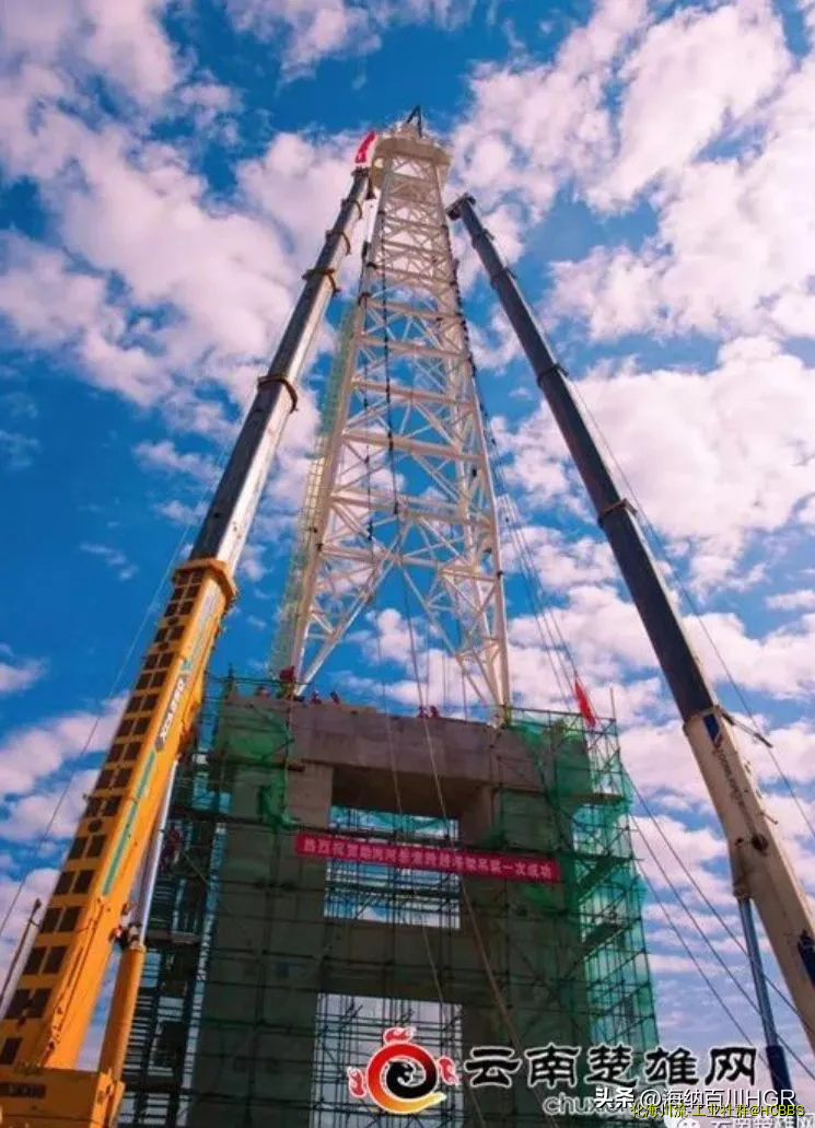

设计人员首次采用了平行风索+风索支架+共轭索的抗风索系结构和全焊接式铰接桥塔结构,增加了抗风安全性,为桥塔的安装施工提供了技术保障。工程在勐岗河南北两岸各修建40.73米高的桥塔一座,同时为确保塔架吊装平衡,在南岸设有20.4m高的双柱式桥墩承台,建成后将是国内跨度最大的天然气管道悬索跨越。
勐岗河跨越南岸的塔架从它所处的位置,其标高比北岸低20 米,跨越为了保持它的平衡,在南岸修建了20米高的承台,加上40多米高的塔架,所以塔架的起吊高度有60多米,是一块安装的硬骨头。

2018年5月26日,楚攀天然气管道工程关键控制性作业——勐岗河悬索跨越南岸岸塔架吊装完成。
2018年6月6日,中石油管道设计院设计的楚攀天然气管道工程关键控制性作业——勐岗河悬索跨越北岸塔架吊装完成。至此,国内跨度最大天然气管道悬索跨越两岸塔架吊装全部完成。该工程自2017年10月开工以来,在全体参建人员的顽强拼搏下,于今年5月26日、6月6日先后成功完成南北岸塔架吊装关键作业。
