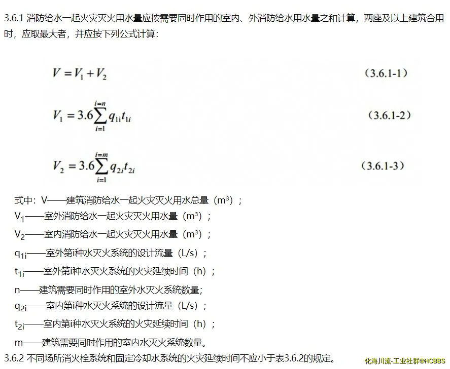

简介--本帖最后由 石小东 于 2022-12-15 15:56 编辑 消防水量的计算,按照 GB50974-2014《消防给水及消火栓系统技术规范 》进行计算, 一个建筑或构筑物的室外用水同时与室内用水开启使用,消防用水量为二者之和。当一 ...-登录查看全文
发表于 2022-12-15 15:55:03
问一下,不同的建筑物的室内消防水量如何得出?  详情 回复 发表于 2023-7-21 14:08

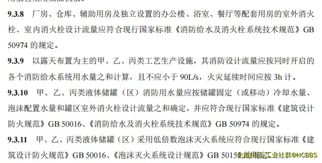

露天装置可以算构筑物吗?  详情 回复 发表于 2022-12-15 22:19

简介--爱玩的小学生 发表于 2022-12-15 22:19 露天装置可以算构筑物吗? 嗯-登录查看全文

简介--不但精细化工,大化工装置也没有规范定量-登录查看全文
