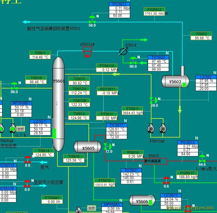

请教各位同志,对再生塔TI5612A不低于110度这个操作有什么见解?你们的再生系统有带油问题发生吗?

这个温度低了再生效果不好。

你们顶回流的温度怎么控制的那么高,一般40---50就可以了
发表于 2023-4-2 23:10:39
塔底温度也是那么高,胺液降解应该快,不知你们的脱硫剂是不是MDEA?塔底120就完全可以了,节能!我们控制118也满足质量要求,不过一家一个特点!

再生系统带油需要检查富液来的带油情况,若是干脱系统,就要检查干气是否带油,干气分液罐是否及时脱油,富液闪蒸罐中部脱油槽是否检查并进行脱油,还要查看富液进富液闪蒸罐的温度,是否满足闪蒸效果,你们再生塔整体提高温度是将油从再生塔内解析出去,这样长时间会对溶剂造成影响的,应该检查和控制前面

我们也是控115到120℃,很高了MDEA降解,顶压我们控0.08Mpa,损耗较大,也带少量轻烃,控温度比脱硫进料温度温度高一些,不然烃类冷凝,闪蒸罐闪蒸温度必须达到设计要求,带油会引起火炬冒烟,液位不准等

      个人觉得,如果富液带油应该解决带油问题,可以把闪蒸罐的贫也停止或者减少,让烃类加速闪蒸(不考虑不凝气),贫液至闪蒸罐的温度较低,工艺上至为了吸收硫化氢,但是也造成了部分烃的冷凝又回到了闪蒸罐导致还有些烃无法脱出需要手动脱出。存在问题:硫化氢逃逸、不环保。
      带油量大停止接收富液加大撇油。  从在问题还需要各位指出,帮助我学习
