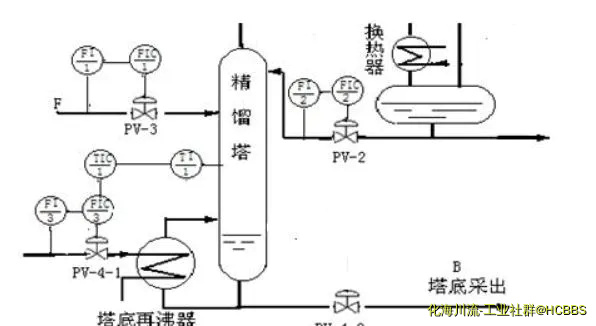

灵敏板(sensitive plate)是一个正常操作的精馏塔当受到某一外界因素的干扰(如回流比、进料组成发生波动等),全塔各板的组成发生变动,全塔的温度分布也将发生相应的变化。因此,有可能用测量温度的方法预示塔内组成尤其是塔顶馏出液的变化。
      混合物汽液两相的物理性质主要有粘度、相对挥发度、扩散系数、表面张力、和重度等。精馏塔的结构主要有出口堰高度、液体在板上的流程长度、板间距、降液部分大小及结构,还有阀、筛孔、或泡帽的结构、排列与开孔率。操作变量主要有气速、回流比、温度及压力等。
image.webp 扩展资料
      在一定总压下,塔顶温度是馏出液组成的直接反映。但在高纯度分离时,在塔顶(或塔底)相当高的一个塔段中温度变化极小。
      这样,当塔顶温度有了可觉察的变化,馏出液组成的波动早已超出允许的范围。以乙苯-苯乙烯在8KPa下减压精馏为例,当塔顶馏出液中含乙苯由99.9%降至90%时,泡点变化仅为0.7℃。可见高纯度分离时一般不能用测量塔顶温度的方法来控制馏出液的质量。
      将感温元件安置在灵敏板上可以较早觉察精馏操作所受到的干扰;而且灵敏板比较靠近进料口,可在塔顶馏出液组成尚未产生 变化之前先感受到进料参数的变动并及时采取调节手段,以稳定馏出液的组成。
