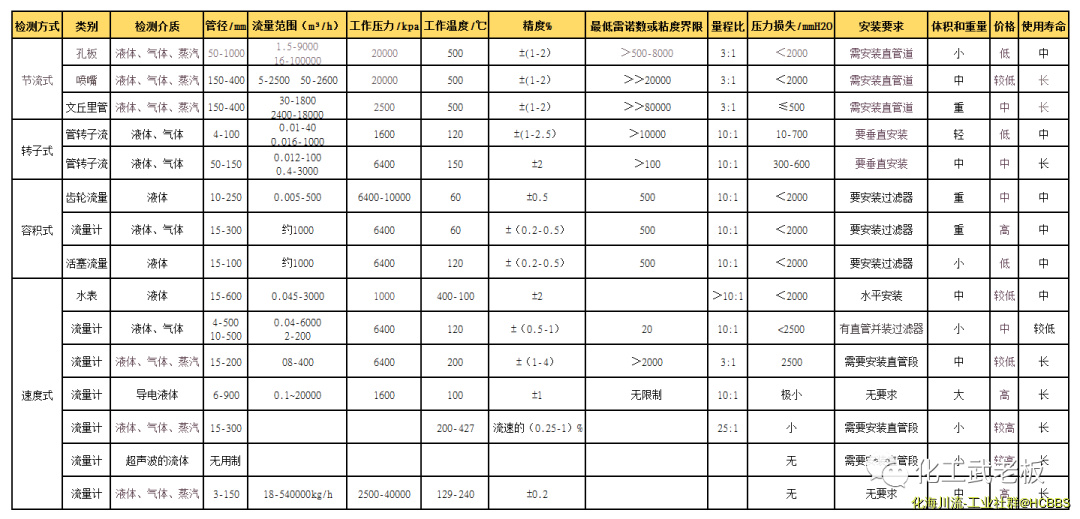

四大类主要流量仪表的特点与应用场合:
640
流量仪表种类繁多,本文主要讲电磁流量计的安装与维护!
