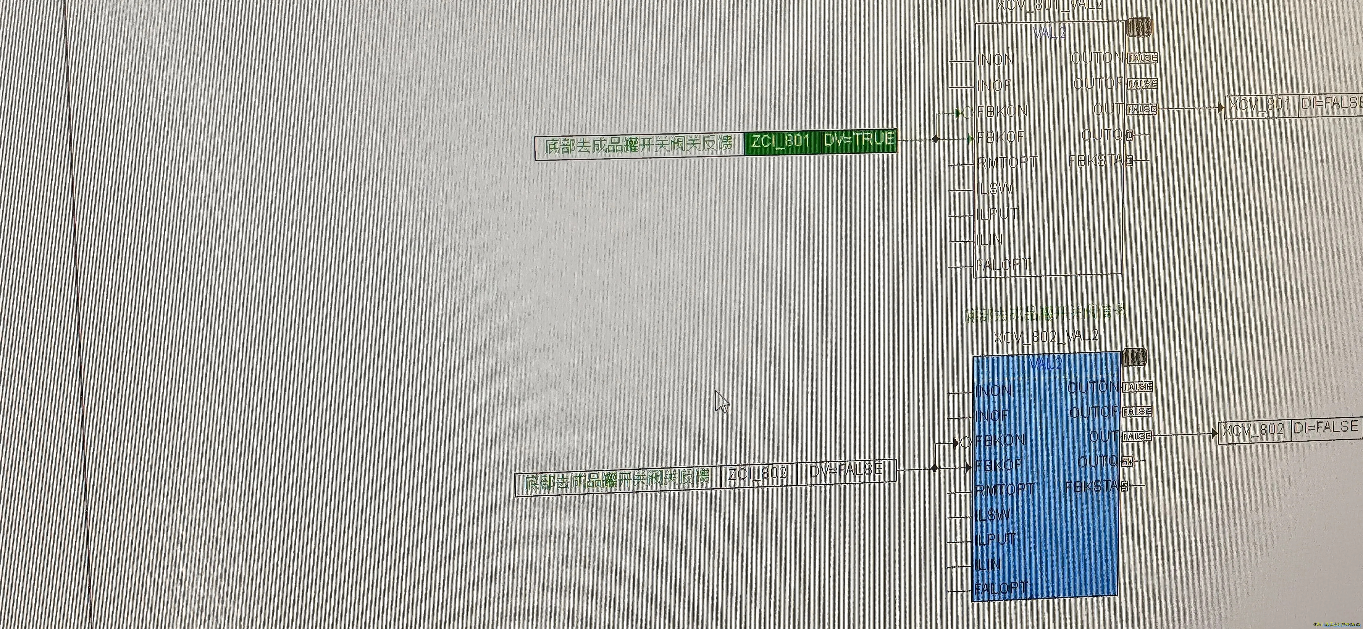

[求助] 和利时模块编程问题请教

fengzaiqingdaoVIP会员 VIP会员 | 只看该作者       最后访问IP天津市
简介--你这个DV信号是现场传回来的吧?如果是现场来的话,把现场的常开常闭挑一下就行了-登录查看全文

sdlymlVIP会员 VIP会员 | 只看该作者       最后访问IP浙江省
简介--阀检关反馈信号吧?你首先要确定来的关信号对不对?是关信号的话常闭还是常开?没有问题再改。 改的话,阀检是什么样的信号?NAMUR的话可以在隔离栅位置取反,要是干接点的话,程序取反就可以啊 ...-登录查看全文

ayou2790VIP会员 VIP会员 | 只看该作者       最后访问IP福建省
简介--取反-登录查看全文
发表于 2022-11-9 14:32:56
简介--直接取反或者DV后面加个NOT功能块-登录查看全文

diyemeiVIP会员 VIP会员 | 只看该作者       最后访问IP浙江省
简介--你这是阀门反馈啊,最终还是要接受现场实际信号的,组态时纠结这个没有意义-登录查看全文

Fu_C6CVI楼主 VIP会员 永久VIP | 只看该作者       最后访问IP广东省
简介--diyemei 发表于 2022-11-10 17:07 你这是阀门反馈啊,最终还是要接受现场实际信号的,组态时纠结这个没有意义 了解,感谢-登录查看全文
发表于 2022-11-12 15:07:28
简介--其实是你在增加这个变量的时候默认值是FALSE,当然也可以把这个初始默认值设为TURE这个与现场无关,通道变量和中间点变量里面都是可以设置设个默认值的。只是个人觉得若控制需要推荐取反的意见,否则有点和大家编程x ...-登录查看全文
