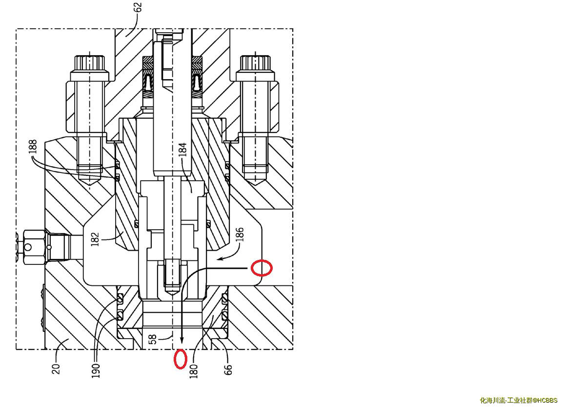

这肯定有进出口要求,底进侧出,这个我很熟悉
