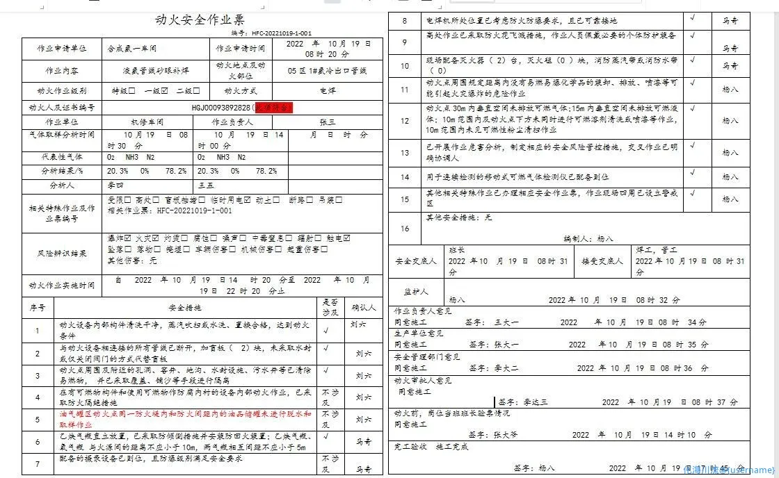

论坛里的各位前辈大侠,票证永远没有达到专家的要求过,如上的一张票证,存在那些问题,请大家指点。票证的有效期到底是怎么界定的!有效期8小时指的是那个时间段?请各位前辈大侠指点!

审批作业时间与真正作业时间太长

看看作业级别有没有升级的条件,有没有关联票证。
发表于 2022-10-20 09:04:26
个人观点:1.此票早上开票,下午才干。那么早上的检查设施下午未确认,最好就是准备好相关安全设施,找人确认签字、干活。
2.气体分析时间(14:点到17点)未2h检测一次
3.实际动火时间为22点,完工验收为17点?
4.安全措施中,第9条不涉及;完工验收一般由甲乙方共同签字。
其他:公司有无规定22点属于晚间动火升级管制点,要考虑制度管理

1.有盲板抽堵作业、高处作业,关联作业未勾选;
2.动火期间未履行2小时一检测要求;
3.作业票证办理、气体分析时间不在动火作业前半小时;
4.风险辨识项目不全:未辨识出高处坠落、中毒窒息风险;

1.关联特殊作业票证未填写盲板和高处作业。
2.未辨识出坠落、落物、中毒窒息、灼烫风险。
其他时间等都符合GB30871要求,实际上厂内可以制定更明确的制度,比如这个安全交底和实际作业时间也太隔太久了,还有验收方签字的票证设计问题。
以前2014版时专家到我厂指出应以最后审批人时间开始计时,现在2022版中国化学品安全协会的专家明确指出应以实际动火时间开始计时,当然距离分析时间不能超过30分钟。

有一个应急局的回复,要求最后签字时间开始计时。

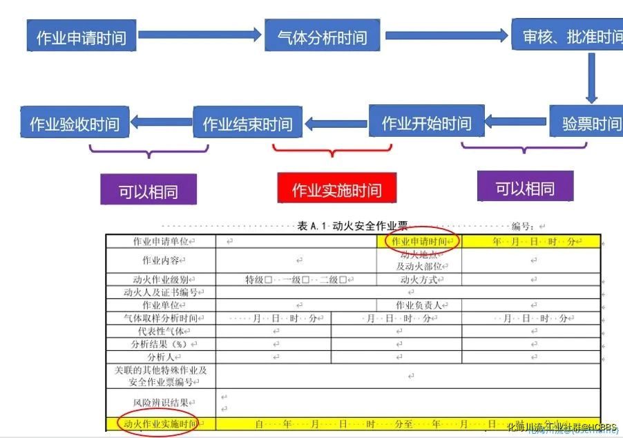

关于“票证的有效期到底是怎么界定的!有效期8小时指的是那个时间段?”新版GB30871在附件票样上已有明确的设计,从作业实际开始时间起算。 1666413951085.webp

作业票证允许作业到22:20,违规;班长完工签字时间是17:45,已经超过8小时,也是违规。  发表于 2022-10-24 15:17
1.刘六是代表施工方(检修车间)还是申请票证方的(合成氨一车间)?2.安全措施,应该申请方与施工方都确认。票证只有勾选,如何体现双方确认?3.一级动火作业时效8小时。到16:34,就应该停止作业(该票证失效)...  发表于 2022-10-24 15:14

1、没有盲板抽堵相关作业;2、安全交底时间与实际作业时间间隔时间长;3、监护人签字确认时间晚于作业开始时间;4、夜间动火作业管理升级没体现。

像这种情况,最好重新办理作业票,开票时间与作业开始时间,间隔太长,可能很多条件都会发生变化,不能简单的分析了事。
发表于 2022-10-24 08:49:07
该作业在真正实施作业(14:30)前的14:00,又做了气体分析。这方面,不存在问题。  发表于 2022-10-24 15:20

不敢苟同你的观点,因作业票签批制度不完善,导致作业审批不严格,风险辨识不到位,管控措施不完善而发生的事故案例已经很多了,上海赛科石化苯罐爆炸事故就是一例;
楼主这次作业,动火审批为当日上午完成,但实际作业时间为下午才开始直至晚上,这时,动火作业的安全条件发生了变化,夜间作业应该升级管理,原定的一级动火作业应该升级为特级动火,动火审批人觉色发生了变化;动火分析时间为两次,分别为8:30和14:00,夜间动火(18:00~22:00)未进行动火分析,不符合动火分析时间间隔要求,根据实际情况,夜间动火往往会因晚饭时间中断,动火作业中断后必须重新进行动火分析!风险辨识不全,实际作业应该还有热切割(从安全措施的第6项看出),电焊及热切割涉及灼烫;相关特殊作业(盲板抽堵作业)未明确作业票证号;完工验收时间为17:45,但实际作业时间为14:20~22:20,说明根本不是在实际完工后进行的验收。

以动火作业实施时间记:8小时
