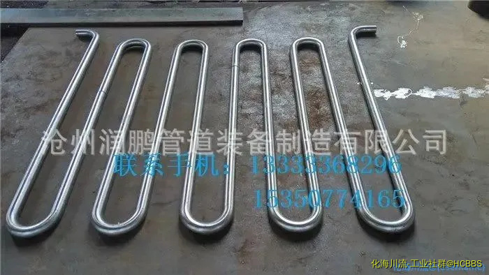

加热炉空气预热器底部积水有什么好的解决对策

计算一下搞一个水封U形管,进行连续排水。

这个水封U型管弄在哪里

碳钢管就行,具体布置需要设计院给你核算。  详情 回复 发表于 2022-10-17 11:43

这个水封U型管弄在哪里
碳钢管就行,计算水位高度大于内部负压,确保外部空气不进去,内部水排出来,做成蛇形U型管,具体布置需要有实力设计院给你核算。

您能画个图,大该是什么意思吗

使用上部结构,内部充上水,一头与加热炉空气预热器底部相连,另一头放地沟。
