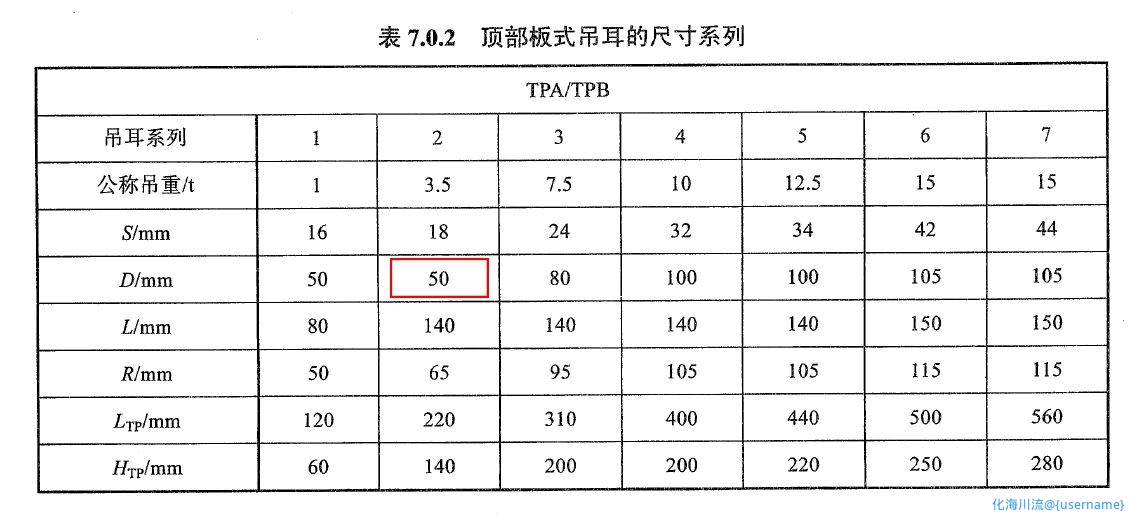

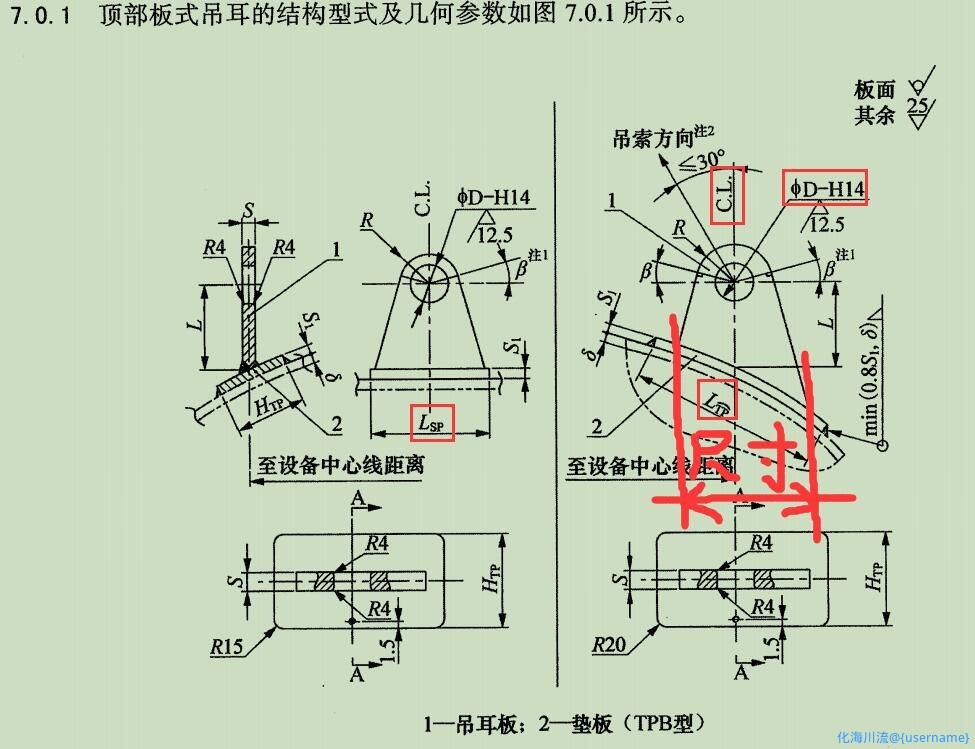

TPB-2-3.5-10这吊耳上图红方框的标注是什么意思啊
发表于 2022-10-14 11:19:54
这吊耳上的Lsp和ΦD-H14这几个尺寸是从哪里查啊,还有C.L.是什么意思啊

查标准!其他尺寸放样!

查了,就是看不明白啊。

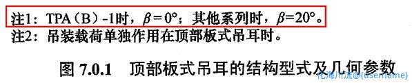

1.LSP尺寸按β角度放样,比吊耳板大一些就行。
2.吊耳孔D尺寸表里有,-H14是装配公差,我们这个孔一般都是火焰切割的,都没给这个公差,只给个孔内径,给了估计也不一定能保证。
3.C.L.是center line,指吊耳中心线。

谢谢了,这标准应该写清楚点。
