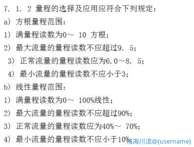

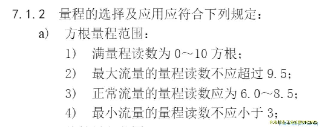

SH/T3005-2016 石油化工自动化仪表选型设计规范,7.1.2有以下描述,何为0~10方根?一直百思不得其解。

1. 满量程读数为0~10 方根;
2. 最大流量的量程读数不应超过9.5;
3. 正常流量的量程读数应为6.0~8.5;
4. 最小流量的量程读数不应小于3。
第一条就没明白,那么2、3、4数字后面就不带方根二字了,更不明白了。

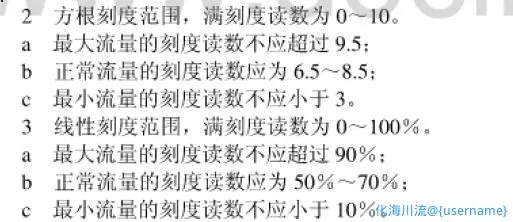

看看老的规范就应该明白了  详情 回复 发表于 2022-10-10 15:14

1999的规范上没有方根二字。所以就不理解了。  详情 回复 发表于 2022-10-8 16:12

您说的我明白,就是涉及到开方与不开方,但在编辑规范的时候说“0~10 方根”太容易误导人了,为什么强调是“10”,如果我选“16”的话,您看这样写对不对:
1、满量程读数为0~16 方根;
2、最大流量的量程读数不应超过15.2;
3、正常流量的量程读数应为9.6~13.6;
4、最小流量的量程读数不应小于4.8。
与其这样还不如按照下面写更容易明白,方根刻度范围:
最大流量不超过满刻度的95%;
正常流量为满刻度的60%~85%;
最小流量不小于满刻度的30%。
请赐教。

看看老的规范就应该明白了
发表于 2022-10-10 15:14:30
老规范是1999年的,找都找不到。  详情 回复 发表于 2022-10-10 16:16

虽然也废止,但还是发一份供阅读相关条文。  详情 回复 发表于 2022-10-10 20:35

SH 3005-1999 石油化工自动化仪表选型设计规范.pdf

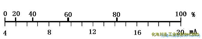

这个规定是针对方根量程。
对于方根量程的信号和流量值的关系,用不带开方器的模拟指示仪刻度看起来比较直观
“满量程读数为0~10的方根”,个人总觉得语焉不详,但意思应该是指读数是对信号开方后的流量值。
具体怎么解释,我说不好,只能具体说一下对这个提法的使用:
对于量程(流量)上限:10的方根是1(100%),即信号范围的100%对应流量量程的100%;
信号范围的4%(0.04)时,0.04的方根是0.2(20%),即信号范围的4%对应流量量程的20%;
流量量程的80%(0.8),0.8的平方是0.64(64%),即信号范围的64%对应流量量程的80%。

今天终于算是弄明白了,所谓方根量程实际就是指的表头开方后的流量,线性量程实际指的是非差压类的流量计的流量。
规范中“1) 满量程读数为0~10方根;2) 最大流量的量程读数不应超过9.5;3) 正常流量的量程读数应为6.0~8.5;4) 最小流量的量程读数不应小于3。”这几句话挺误导人的,容易引起歧义,为什么选10方根,选16、25、36、49不行么?还不如换成最大流量不超过满刻度的95%;正常流量为满刻度的60%~85%;最小流量不小于满刻度的30%。终于更容易让人理解。
