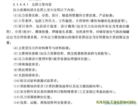

       最近遇到一个项目,特检院要求设计院的施工与设计说明必须增加焊接工艺要求和表面检测比例说明。各位大神,焊接工艺说要求是施工队出的文件还是设计院出的?谢谢!

根据固容规3.1.4.4要求,设计方应在图中注明焊接及无损检测要求。
发表于 2022-9-28 08:49:25
能否截个图?  详情 回复 发表于 2022-10-7 08:25

根据TSG21-2016 第3.1.4.4条,如果对设备焊接工艺没有特殊要求,设计总图上可以不明确焊接工艺的要求。但是无损检测的要求必须明确。

焊接工艺一般制造厂负责。无损检测比例,设计院必须提出来啊,这个和强度有关系。

焊接工艺需要符合NB/T47014的要求,并未要求设计单位提出特殊要求;
无损检测要求是设计单位必须要给出的。
发表于 2022-9-28 17:38:29
1、根据TSG21-2016 第4.2..11条和《NB/T47014承压设备焊接工艺评定》,由制造单位出具焊接工艺评定。如果对设备焊接工艺没有特殊要求,设计文件上可以不明确焊接工艺的要求。
2根据TSG21-2016 第3.1.16条:无损检测的方法、比例、技术要求等由设计者在设计文件中予与规定 。
发表于 2022-9-29 15:48:30
xuyukun168VIP会员 VIP会员 | 显示全部楼层       最后访问IP上海市
总图上只给出规定要求,具体制造时,制造厂按图纸规定制定焊接工艺评定。

设计院的图样上对无损检测要求必须明确,焊接要求只要明确符合NB/T47015便可,有的还加上焊材满足NB/T47018。焊接涉及到焊接工艺评定,还是由制造单位确定焊接工艺。如果是制造单位自行设计那焊接要求规定详细点。
能否截个图?
