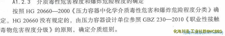

[求助] 请问37%或50%甲醛属于什么危害级别的介质
2K |5
跳转到指定楼层
海绵hmVIP会员 VIP会员 | 只看该作者 回帖奖励 |正序浏览 |阅读模式       最后访问IP安徽省
简介--生产甲醛的企业有37%甲醛和50%甲醛两种,这个甲醛被定性为极度危害介质,但是有的人说含37%和50%甲醛溶液的甲醛不是纯的甲醛,不能属于极度危害的介质,请问这个怎么划分,谢谢!-登录查看全文

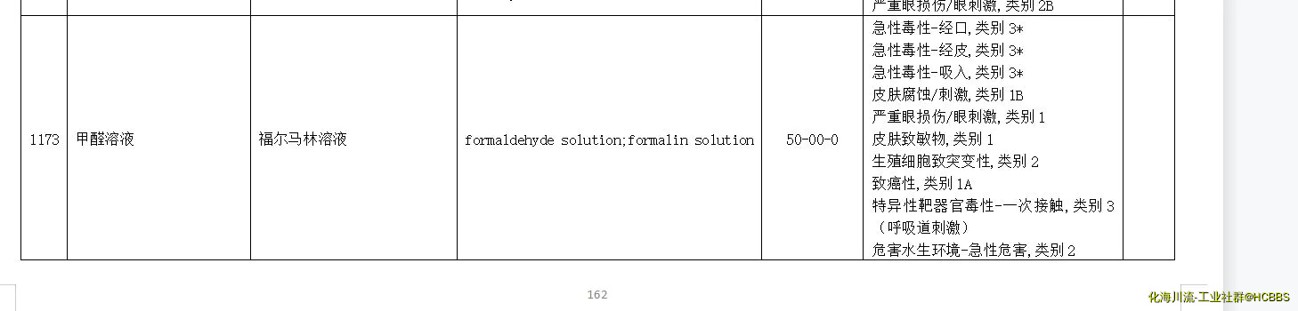

简介--危险化学品分类信息表-登录查看全文

简介--yyong110 发表于 2022-9-20 14:22 甲醛是明确的致癌物,不需要根据浓度计算积分,直接列为极度危害。倒是爆炸限,你可以根据水溶液浓度,计算 ... 如果这样算的话,岂不是家里装潢后,也属于与极度危害环境?这个问 ...-登录查看全文
发表于 2023-8-14 13:38:13
简介--本帖最后由 yyong110 于 2022-9-20 14:23 编辑 甲醛是明确的致癌物,不需要根据浓度计算积分,直接列为极度危害。倒是爆炸限,你可以根据水溶液浓度,计算一下,看看还算不算易爆介质。 如果是容器判定,可以暂时 ...-登录查看全文

简介--根据HGT 20660-2017 压力容器中化学介质毒性危害和爆炸危险程度分类,甲醛是明确的极度危害物质,而且甲醛的工艺标准浓度最低的就是37%,所以应该还是算极度危害。 ...-登录查看全文
