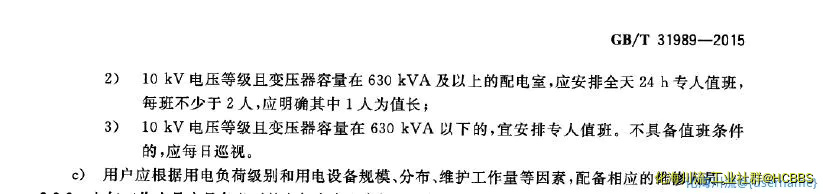

最近公司压缩定员,考虑到10KV配电室长期专人值守,提出此问题。查了一下相关规范,除了北京本体的规范有相关的规定,要求值守,其他规范都没看到。请问各位你们所在工厂的10KV均设专人值守吗?值守是必须两个人吗?

啊哈,这位海友根据国标《GBT 31989-2015 高压电力用户用电安全》及《GBT 32893-2016 10kV及以上电力用户变电站运行管理规范》的相关要求,10KV及以上供配电须安排相应资质人员进行值班巡视工作啊!是否需要两人值班,关键看贵单位的日常管理要求及工厂的重要性,是否运行短时停电之类的问题。若是1人值班,那对应的该值班工应该只能日常巡视,不能进行相关运行操作与维护工作啊!
新图片.webp GBT 31989-2015 高压电力用户用电安全.pdf ( 下载次数: 3,容量956.97 KB,共需【2  财富值  +  财富 -5 财富值】)

不需要,但是要按规定巡检。

我们1250的设计时就按巡检方式 未设置值班室和人员配置

原来我们是2人24小时值班,后来改1人,去年加了点监控设备改成无人值守了,只是安排人巡检。好像外面检查也从没说什么,供你参考。

关键还是看公司人员配置,多一个值班点涉及到好多问题。
