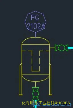

wl749991730VIP会员 VIP会员 | 显示全部楼层 |阅读模式       最后访问IP山东省
已绑手机   ★悬赏任务→ 发悬赏(0)  承接(0/1)
image.webp 储罐上方一个压力表,管内介质是粘稠液体,这样测压式测的气体是吗?如果是气体的话需要考虑粘稠的问题用法兰压力表吗

你得考虑温度的问题,液体是否有汽化现象,气体是否有结晶现象,考虑的问题较多
发表于 2022-8-18 07:47:44
测的是气相压力,如果介质温度高,不挥发,可以是普通压力表加冷凝弯。介质易挥发结晶,应用隔膜压力表。

尽管压力表不接触液体,应考虑液体的物性(是否挥发、腐蚀等)。再考虑选择是否带冷凝管、隔膜装置等因素。
如果是变送器呢,

wl749991730 发表于 2022-8-19 13:50
如果是变送器呢,
如果是变送器,工艺安装和压力表一样,考虑介质物性及是否需要加额外的配件。另外考虑便于读数。
