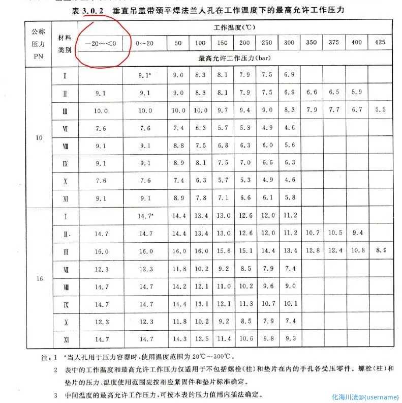

请问使用温度低于-20℃时,还能选用化工部人孔标准吗。标准中写到最低为-20℃。

结构可以选择,材料设计者定!
