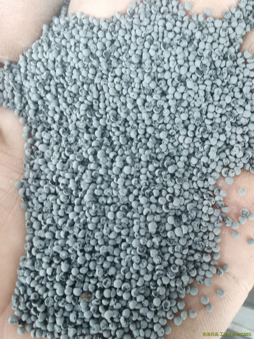

淘洗出来的重整待生剂都是碎剂

差压不稳定。进料水含量超标了

之前也问过别装置工艺人员,说是开工初期催化剂与管道的磨损比较大,属于正常现象。我装置开工才两个月

淘析的催化剂先考虑的是重量,如果一天很少,就继续观察。 淘析的催化剂本来就应该是碎的,但如果淘析的催化剂全是这种,没有一点粉尘,考虑粉尘收集器内的网子是否有破损的可能。 而且需要对淘析出来的催化剂进行筛分,调整淘析气的流量。
