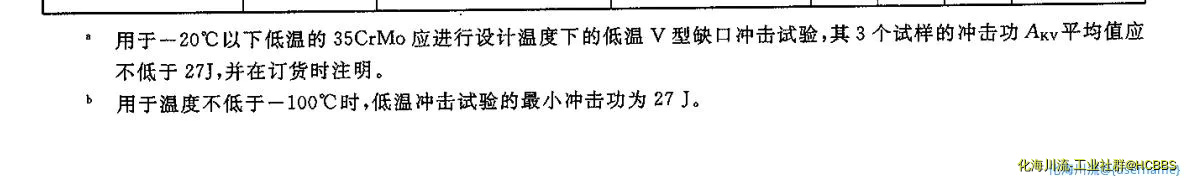

在HG/T20592中,要求低温下35CrMo紧固件要冲击试验, image.webp
在进行管道设计的时候,这种情况,如何表示呢?还是直接换其他材质的螺栓呢?

管道设计过程中涉及到低温的螺栓,按此标准需要做低温冲击试验,在设计时提出螺栓在设计温度下冲击功多大的指标即可。

请问一下,这个在材料表中应该如何表示呢?就是在材料表中怎么样写这些内容呢?方不方便发一个材料表的截图啊

要嘛直接用低温螺栓A320 L7/ A194 GR.7。要嘛螺栓要求-46℃ IT(impact test)。

97版标准有要求,做低温的在其牌号后面写一个L(LOW),但09版标准就取消了。个人建议在材料表中的备注加一个说明,进行多少度低温冲击就可。

在09版中也是有这个要求的,在P213页。我就是不知道该怎么表示。

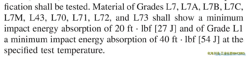

请问,A320,L7是不是也要求低温冲击试验呢?

请问A320,L7是不是也得做低温冲击试验呢?

35CrMoL(30CrMoL)

image.webp 不用,标准里面已经有了。
