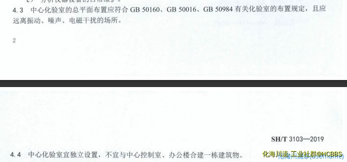

Yinch_Ol5l6VIP会员 VIP会员 | 显示全部楼层       最后访问IP江苏省
发表于 2022-8-4 16:45:49
砖家
