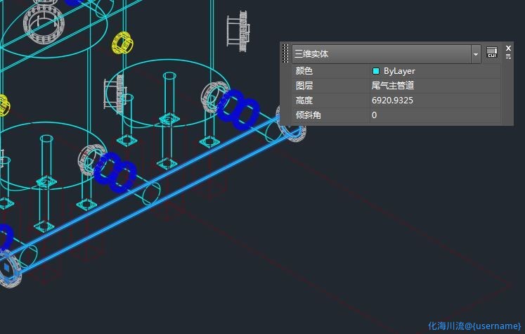

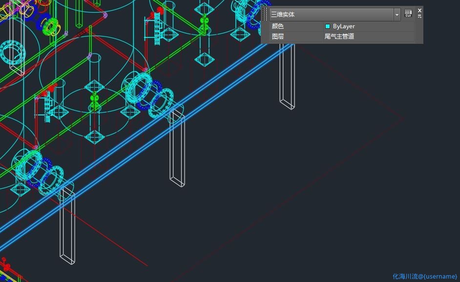

在cad三维建模空间中,用长方体或圆柱体工具搭出的框架,双击应该是能修改长宽高的,但是cad文件在保存之后再打开,有时候在复制粘贴操作后,框架中的长方体圆柱体会无缘无故出现双击无法编辑的现象,无法改变长度,特性中也不显示长度,我并没有对这些长方体进行其他操作。望大神解答!
发表于 2022-8-2 16:39:48
刚画好,可以显示和编辑长度
刚画好,可以显示和编辑长度
不知道怎么回事,就变成了固定的,不能编辑长度

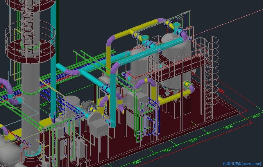

类似这种图纸,用哪个软件比较好?

类似这种三维图,用那种软件比较好?
类似这种三维图,用那种软件比较好?
就我知道的 各大设计院包括我们公司,做化工厂建模都没有用autocad的,别的不说,你这东西bom表怎么出,还不把人累死,你只就做个效果图,好看吗?
发表于 2022-8-4 07:51:11
xiaozhi8611 发表于 2022-8-3 14:16
类似这种图纸,用哪个软件比较好?
solidworks都比这个强,其它还有专业的 比如proII 管路的,plant是电子化工厂的,反正盗版的不多,你个人可能没法学,你要是上学,学啥问题不大,要是工作用中 公司中又买不起专业做工厂装置,我觉得solidworks 再合适不过了,,主要是盗版的满天飞,教学视频多。。。

画的不错,双击编辑功能?尺寸驱动是吗,可能未必有吧,二维的好像有,但不会用,这个SOLID等一般都可以

我学的AUTOCAD PLANT3D,别人用的很多其他的,比如PDMS,CADWORX,PDSOFT

在特性表里是可以修改实体长度的,只是最近出现了这种情况,可能是软件哪里不知道出什么问题了。

目前的解决方法是,保存格式调到2004以后,之前的保存版本设置的是2000,最近设置为2006之后没有再出现像我标题中写的这种情况。
