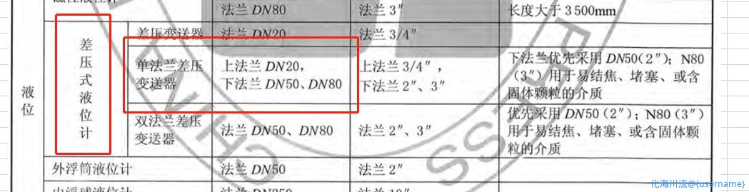

之前都是双法兰,因为是基本密封的情况,这次一个基本算是敞口的水罐,带一个溢流口,我想着就可以用单法兰的,填完仪表规格书,我想看下法兰规格使用多大的,是否和双法兰的一样,就查看的规范,如下图
看规范上的内容就有点疑惑,我理解的单法兰,就安装在水箱的下部就行,也就是一个法兰口就行,为什么规范上还有个上法兰,这个上法兰是干什么用的?

如果储罐顶部是封闭的,上法兰安装顶部,导通罐顶压力,你这敞开的话,另外一个检测口对空即可。无论双法兰还是单法兰,都有L,H高低压侧,单法兰压力变送器的H连着水箱底部,L连着大气。
发表于 2022-7-26 23:13:44
那是个预留口,看情况是否使用,有些储罐太高,设计的是单法兰,这样顶部配管下来就可以了,免得毛细管太长或者不够长。

谢谢,好像有点理解了,应该是我之前理解有误区,以为单法兰就是只能测量敞口与大气连通的容器,其实不是,他只是省了一个法兰,也是可以测量密闭容器的,只是上取压口换了一种形式。可以这么理解吧。

谢谢,也就是说单法兰也可以测量密闭容器,他和双法兰的区别只是上取压口换了一种形式。可以这么理解吧。

是这个道理,前提是最高液位不能到上引压口,否则有些介质会堵管。

我怎么觉得这个规范说的是差压式的规范,和压力式液位不是一回事呢,是不是还有另外个规范叫静压式液位计呢

密闭容器要使用双法兰差压。这个上法兰没什么用,对空即可
发表于 2022-7-29 14:30:24
单法兰测密闭容器 不会准的,
发表于 2022-8-26 16:13:18
mutianlyVIP会员 VIP会员 | 显示全部楼层       最后访问IP江苏省
取压口。上面是对空气的,可不用,如果是密闭的取压过来。
