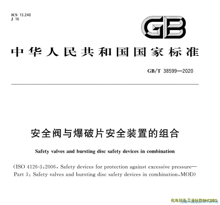

各位大佬:
设备内容物为腐蚀性介质时,一般先加装一个爆破片,然后装个安全阀,安全阀起跳压力稍高于爆破片。
在爆破片和安全阀之间,有法规要求加装压力表,但没有要求加泄放阀。今天有个专家检查,要求加个泄放阀。
想问下各位大佬:
①加装泄放阀这个有法规要求么?是哪个规范?
②这个泄放阀有什么用处呢?如果是爆破片破裂,压力表能看出来,那么直接关设备根阀更换爆破片即可,泄放阀没啥用,而且还多了个密封点。
谢谢各位大佬!!
如下图: image.webp
发表于 2022-7-26 17:15:35
化石东 + 10 感谢分享
安全阀销售VIP会员 VIP会员 | 显示全部楼层       最后访问IP江苏省
我查了,应该没有强制要求加
因为安全阀一般做不到零泄露(除了软密封结构),如果安全阀出口有背压力,这个安全阀出口介质会倒流到爆破片与安全阀进口之间,这时候压力表就能看到有压力,泄放阀就需要手动泄掉这个压力,不然爆破片爆破侧有压力会造成爆破片起跳不准(延迟起跳)
发表于 2022-7-27 11:01:17
这标准应该解释清楚了,可能您没有查明白。  详情 回复 发表于 2022-7-27 18:02
5#楼正解。
爆破片与安全阀出之间的这个泄放阀相当于正常情况下先排气校准该部位的压力零点用的,关阀后实际运行过程中如果出现该部位压力升高报警,则要么是安全阀内漏导致爆破片产生背压,或者是爆破片已经失效产生泄漏。
发表于 2022-7-27 18:02:26
规范理解正确,应该加一个排气阀,有可能爆破片未爆,爆破片和安全阀之间腔体因渗漏产生压力,需要排放阀泄压。  详情 回复 发表于 2022-7-28 17:46

是必须加吗?只加压力表行不行
发表于 2022-8-2 11:11:48
DRAVONVIP会员 VIP会员 | 显示全部楼层       最后访问IP广东省
是的,压力表和泄放阀是必须要装的
