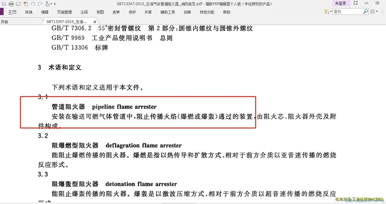

按照规范,可燃气体管道需要设置阻火器,氯气管道需不需要设置阻火器?

你也说是可燃气体管道设置阻火器,那么氯气是可燃气体吗?

氯气是助燃气体,按照道理来说是不需要装的,但是实际在氯化氢合成系统中,一般都加阻火器,不知道怎么考虑的!

氯化氢合成系统是氯气和氢气,而氢气过量,加阻火器实际是防逆流,避免氢气反串到氯气管道里,使用单向阀也是可以的

氯化氢合成系统中,一般都只是在吸收制盐酸之后的尾气、盐酸罐的呼吸排气等部位才需要加阻火器,这些尾气中的主要组分是氢气。
