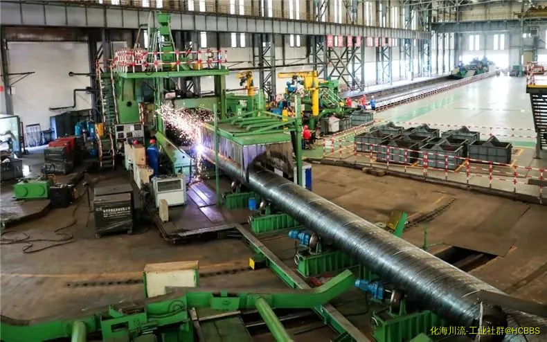

三条精焊机组正在焊接18米超长螺旋油气输送管
