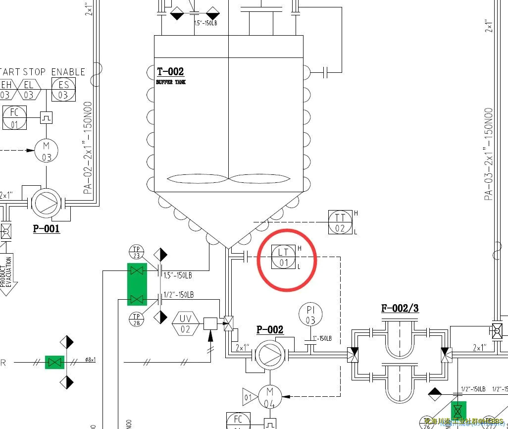

这个是用压力来间接测液位的,但是现在的情况是:由于液位计装在了物料泵的前端,且在主管道上,物料泵的运行对压力的影响很大,导致读数不准,有没有啥好的方法是测量值准确?

改安装位置

温度、液位换一下

难搞,法兰大小不一样,测温杆的长度不知道能不能匹配,主要是现场在印度尼西亚,做啥都不方便,领导叫我在PLC程序里面调整一下,但是这读数的变化会涉及到物料泵的状态,我的看法是物料泵的入口处,是湍流,压力的变化是不确定的,程序上修改也不现实

在法兰上加一个蓄压罐

换成双法兰差压液位

楼上提出的温度和液位换下位置可行,法兰口不一样不要紧吧,自己加一些变径等短节来解决。

可以考虑在法兰内安装90°测量弯管,开口朝向大罐来液方向,测量全压以指示液位。虽然泵运行时会略有波动,但是幅度应该不大。

上方设备有搅拌,如果搅拌力度大,会对单法兰测压产生影响

首先确定下,原设计是否有液位测量,还是你自己想通过压力测液位。图纸上看,这就是管道压力,这个位置不能当液位测量。和温度换位置,可能行,但容器内有搅拌器,还是会波动。

原设计就是用侧压力的方法测液位的

把仪表阻尼时间改长一点试试看
