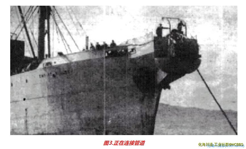

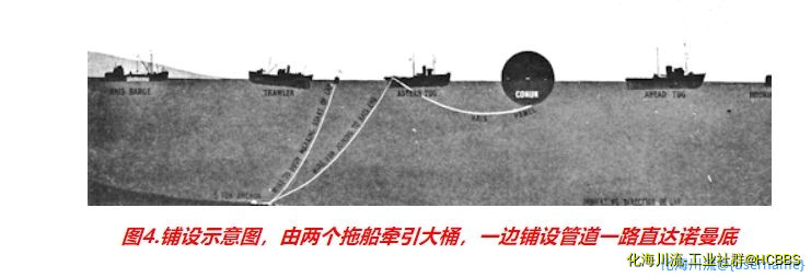

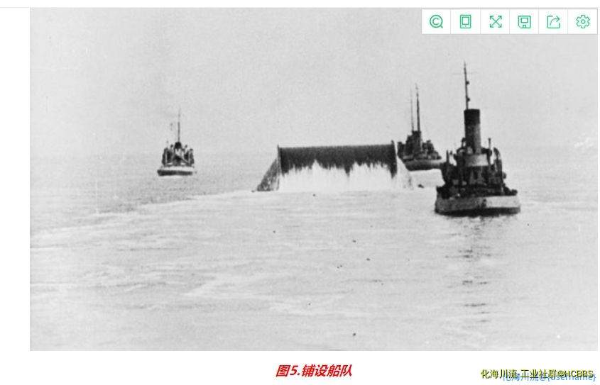

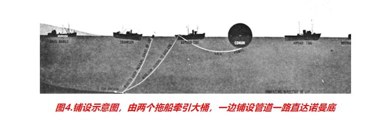

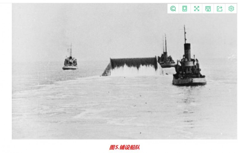

诺曼底输送管道计划,借鉴当时英国较为成熟的海底电缆铺设技术。其方法是,在改装民船上安装巨大的滚筒,缠绕着直径3英寸长度为4000英尺的铅管或钢管。这些软管,是由焊工将长度为20英尺的单管焊接而成的。
装管后的滚筒,每个约1600吨重。民船从英国海港怀特岛驶向法国海港瑟堡,全长70英里。在民船移动过程中滚筒缓慢旋转,将缠绕的铅管或钢管从滚筒上解脱,沉入英吉利海峡的海底。
铅管弯曲性好,但十分沉重,成本过于昂贵。故驶出和接近港口时使用铅管,而在海峡中间则使用钢管。因为钢管虽然弯曲性较差,但重量较轻,且成本相对较低。也就是说,管道的起始与终点使用Hamel方案,而海峡中间使用Hais方案。1944年8月14日,美英两国石油工人完成了世界第一条海底燃油输送管道的铺设。

盟军需要一个自食其力的办法在重新获得稳定港口前把燃料送到登陆部队那里去,毕竟港口可能无法按时夺取,但燃料必须按时送到。可行的方案有三种:第一种就是分散运输,建造排水量在500~600区间的小型浅水油轮分散运输燃料,第二种建立一套船到岸的燃油管道系统(TOMBOLA),使得大型油轮在远离海岸且缺乏港口设备的情况下向岸上输送石油,而第三种最为大胆,但可能也是最安全的:铺设一条横跨英吉利海峡的临时海底管道,利用铺设船快速铺设一条从英国沿海泵站到登陆区的海底燃油管道。

利用海底管道输送燃料的想法其实在1942年就已经出现了,不过那时候主要的考量是躲避水雷,天气还有潜艇。来自英伊石油公司(Anglo Iranian Oil),西门子兄弟,倍耐力,壳牌,缅甸石油与邮政公司(Burmah Oil and the Post Office)参与了计划,主要工作就是设计一套海底石油运输系统。
发表于 2022-7-16 16:29:41
发表于 2022-7-16 16:30:14

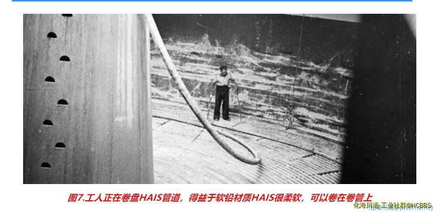

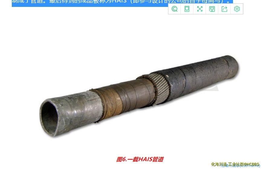

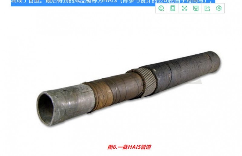

工作的主要成果是两种分别被称为HAIS和HAMEL的海底管道,传统的5英寸海底管道无法适应快速铺设的要求,所以设计人员将2英寸(后来加粗到3英寸)的海底电报电缆删除了铜芯制成了管道。最后得到的成品被称为HAIS(即参与设计的公司的首字母简写)。
发表于 2022-7-16 16:30:29
发表于 2022-7-16 16:30:57
HAIS管道主体是铅管,铅管从里到外依次由浸有乙烯树脂和沥青的纸张,浸油棉带,四层钢带,50根镀锌钢丝和一层帆布套包裹。每海里重55吨,可以在500psi下每天输送16,000升燃油,可以承受1950psi的水下压力,并可以承受250KG炸弹在30m距离爆炸的冲击。除此之外,由软铅制成,钢带钢丝包裹的HAIS管道具有良好的延展性和柔软性,十分便于操作。
发表于 2022-7-16 16:31:17
发表于 2022-7-16 16:31:56
但此时铅作为战略物资被严格管控,完全用铅制造这条跨海管道显然是不经济的,所以设计团队开发了名为HAMEL的管道,这种管道与HAIS基本类似,只是将中间的软铅管芯换成了低碳钢,除此之外结构性能与HAIS管类似,更便宜且更轻,但是由于使用了低碳钢,使得管道柔性变低,无法缠绕在铺设船的卷管上。为了适应HAMEL管道的特性,承包商决定在绝大部分管道使用HAMEL,然后在情况复杂的管路上使用HAIS管道。
