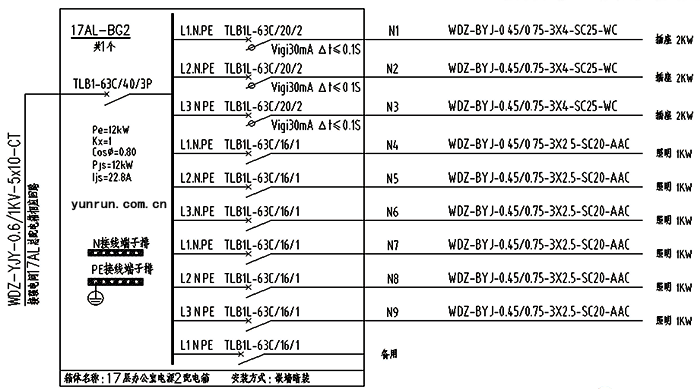

配电箱进线有三相和单相,配电箱负荷有三相、单相、三相和单相共存,还存在三相平衡或三相不平衡的情况,你该如何进行配电箱负荷计算?昌晖仪表在本文详细介绍配电箱负荷计算的六种方法,适合电气萌新。

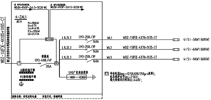

类型1:纯三相负荷计算
配电箱进线电源为三相,且配电箱内部全部回路为三相负荷时,总容量为各回路容量之和。
Pe=WL1+WL2+WL3=60+60+60=10kW
kx=0.75
COSφ=0.85
Pjs=Pe×kx=180×0.75=135kW

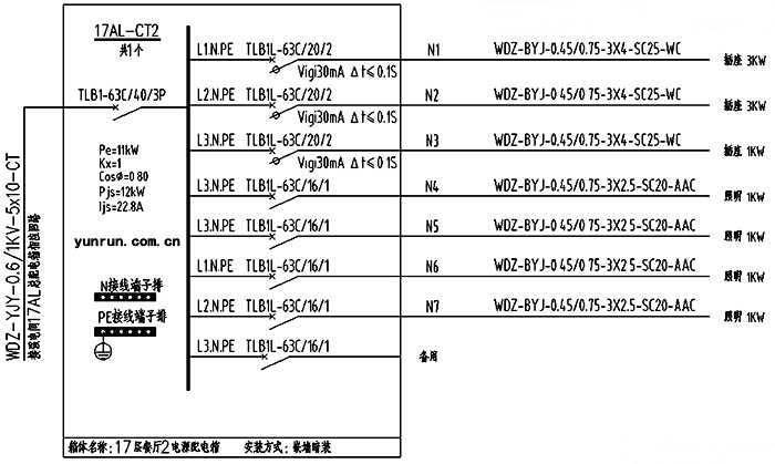

类型2:纯单相负荷计算
配电箱进线电源为单相,且配电箱内全部回路为单相负荷时,总容量为各回路容量之和。
Pe=N1+N2+N3+N4+N5+N6+N7=7kW
kx=1
COSφ=0.85
Pjs=Pe×kx=7×1=7kW
类型3:三相平衡负荷计算(只有单相回路)
配电箱进线电源为三相,且配电箱内全部回路为单相负荷时,三相平衡负荷时(即L1、L2和L3各相负荷容量相等),则三相负荷总容量为L1+L2+L3容量之和。
Pe=L1+L2+L3=12kW
kx=1
COSφ=0.85
Pjs=Pe×kx=12×1=12kW
类型4:三相不平衡负荷计算(只有单相回路)
配电箱进线电源为三相,且配电箱内全部回路为单相负荷时,三相不平衡负荷时(即L1、L2和L3各相负荷容量不相等),则三相负荷总容量为最大回路容量的3倍。
kx=1
COSφ=0.85
Pjs=Pe×kx=12×1=12kW
